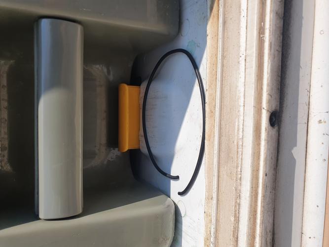

Buongiorno, al rientro da un giro di pochi giorni ho trovato sul fondo del vano cassetta ( C200) questa guarnizione qualcuno mi sa dire da dove è caduta? Non ho notato liquidi nel vano.

Buongiorno, al rientro da un giro di pochi giorni ho trovato sul fondo del vano cassetta ( C200) questa guarnizione qualcuno mi sa dire da dove è caduta? Non ho notato liquidi nel vano. Grazie a chi mi può dare info.

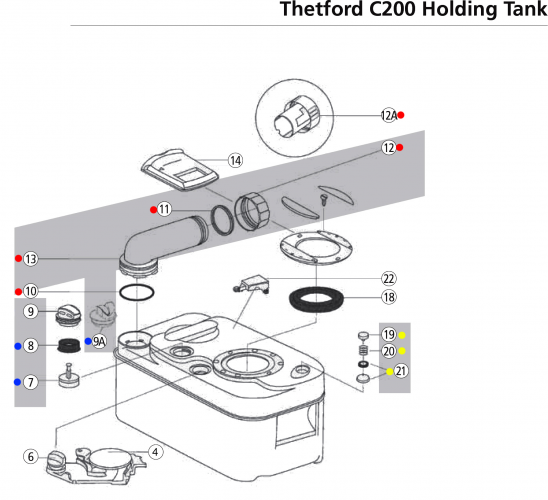

In rete si trovano gli esplosi del sistema a cassetta tethford c 200, da lì vedi se c'è una guarnizione simile e dove è posizionata

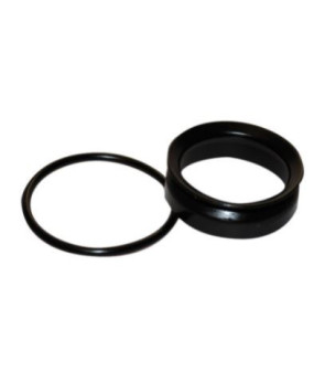

L'unica OR della thetford che gli assomiglia per dimensioni è la Thetford 16731, ma appartiene al tappo della carta igienica della toilette C2 C3 ma qui si parla di C200, per cui da dove salti fuori è un giallo.

Thetford 21528
Da qualche parte e`"sfuggita", online e` indicata come dello sfiato dello scarico.

Credo che quel OR non riguardi la cassetta, ma il tipo di WC.
In questo link ci sono OR simili, come ricambio del tipo di WC.

L'unico OR visibile nell'esploso
sembra essere il rif. 10
che è la tenuta tel tubo di scarico.
Ruotalo antiorario di 180° ed estrailo
vedi se c'è l'OR  e provvedi.

Forse ho capito cosa può essere, senza chiederti vari dettagli sul camper, lo hai preso usato, da quanto ecc. siccome mi è successo che il piano appoggio cassetta ha ceduto, (io ho risolto diversamente) visto che l' OR non è integro, quindi adattato, ti chiedo:
Può essere che il precedente propietario, abbia incollato quel OR, sotto il WC, dove va in appoggio la cassetta, per recuperare uno spazio da cedimento del piano cassetta?...che poi si è scollato e caduto...
Per capire il problema, fai una prova con acqua nel WC, per vedere sotto se scarica tutto nella cassetta o se un po trafila esternamente alla cassetta, se trafila fuori cassetta, WC e cassetta non combaciano perfettamente.
