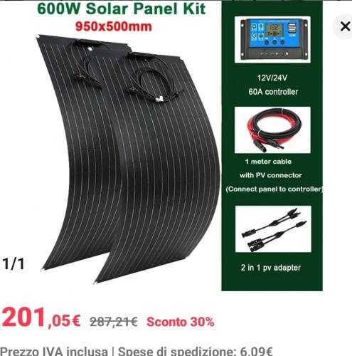

Ciao a tutti vorrei mettere 2 pannelli solari monocristallini  e ho visto il prezzo nei vari concessionari di attrezzatura per camper,poi sono.andato su aliexspress ed il prezzo era quasi dimezzato...non so che fare se qualcuno mi può consigliare. GrazieSmartSelect_20231107_170929_AliExpress.jpg
Pannelli fotovoltaici da 600W totali, 95x50 cm x2 = 0,95 metri quadri.
Se fosse vero, visto che convenzionalmente si definisce l'efficienza di un pannello come il n. di W prodotti da 1 mq di pannello diviso 1000, avresti un'efficienza di 600/950 = 63%, ossia circa il triplo dell'efficienza dei migliori pannelli presenti sul commercio (21-22%).. Chi le spara più grosse vende wink
Quei due pannelli, per bene che vada avranno un'efficienza del 22%, e quindi produrranno 950 x 22% = 209 W.
Se hai spazio sul tetto del camper, puoi comprare per circa 200€ un pannello civile da 400W (REALI), che però avrà una superficie di circa 170x110 cmq (1,87 metri quadrati) e un'efficienza del 21,3%
Ricordarsi di fare sempre i conti per prevenire gli inchiap... pardon gli imbrogli!
Non acquistare da concessionario..., ma NON acquistare neanche quelli che hai postato, saranno al massimo da 50 Watt l'uno, io ne ho tre ed hanno quella potenza, basta guardare le dimensioni...
Correggo la risposta perchè, come dice Dash, probabilmente il pannello ha sui 90/100 Watt e non 50 come ho scritto io..., perchè è 50 cm di larghezza, i miei 30 cm...
Il regolatore poi è una schifezza incredibile ed anche pericoloso, nel senso che in uscita può dare molto di più dei 13 Volt che dovrebbe dare, anche 17/18, provato su un furgonato e fortunatamente ce ne siamo accorti in tempo perchè la batteria era calda.
Se ti può interessare io ne ho due, flessibili, da 100 o 120 Watt, devo controllare, che mi sono avanzati da un acquisto in blocco, puoi scrivermi dalla casella.

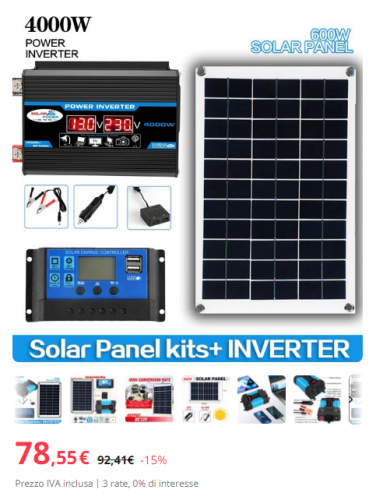

Mi sembra molto più vantaggiosa questa offerta qui...
Con 78,55 Euro ti danno un pannello solare da 600 Watt, un regolatore per il pannello, tutti i cavi e anche un inverter da ben 4000 Watt.
Compreso nel prezzo credo ci sia anche una gigantografia di Wanna Marchi a cavallo.
Scherzi a parte, cerca di rimanere con i piedi per terra, come vedi ho trovato un'offerta clamorosamente impossibile, a volte, purtroppo, la fantasia è solo doppia rispetto al reale e qualcuno ci crede davvero.
I conti a spanne di Dash (che saluto) già ti raccontano come stanno le cose.

In risposta al messaggio di Emme48 del 08/11/2023 alle 11:32:14
Mi sembra molto più vantaggiosa questa offerta qui... Con 78,55 Euro ti danno un pannello solare da 600 Watt, un regolatore per il pannello, tutti i cavi e anche un inverter da ben 4000 Watt. Compreso nel prezzo credo
ci sia anche una gigantografia di Wanna Marchi a cavallo. Scherzi a parte, cerca di rimanere con i piedi per terra, come vedi ho trovato un'offerta clamorosamente impossibile, a volte, purtroppo, la fantasia è solo doppia rispetto al reale e qualcuno ci crede davvero. I conti a spanne di Dash (che saluto) già ti raccontano come stanno le cose. Marco.
Ciao Marco,
è pazzesco quello che i venditori postano come annunci, se non hai esperienza, giustamente..., credi in quello che scrivono, è ufficiale..., quindi...
Però se hai fatto un paio di impianti solari ed hai lavorato con pannelli flessibili, come fai a non accorgerti che è una fuffa, a parte la potenza..., mi fa ridere la foto di quel pannello che, forse, avrà 20 Watt, in più mettono molte slide per crearti solo confusione, a seconda di quella che scegli, paghi..., per acquistare non devi proprio capirne nulla...
