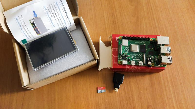

Non serve nulla di appariscente, come ho detto basta una cicalina e qualcosa che dica l'origine del problema, un LED oppure meglio un display ...fare tutto con un Raspberry o Arduino credo sia un ottima idea.
Io mi accontento del monitoraggio e avviso, preferisco intervenire personalmente...ma se qualcuno preferisce automatizzare faccia pure, perché no.
Ho preso l'occorrente che mi mancava, connettori 40 pin, cavo flat e miscroswitch li ho, mi mancano i sensori di temperatura, nei prossimi giorni vedrò di fare qualcosa che funzioni offline, mi basta avere il controllo quando sono in camper.
Vedo complicato il cablaggio in camper, anche se userò filo x antifurti 4x0,22
