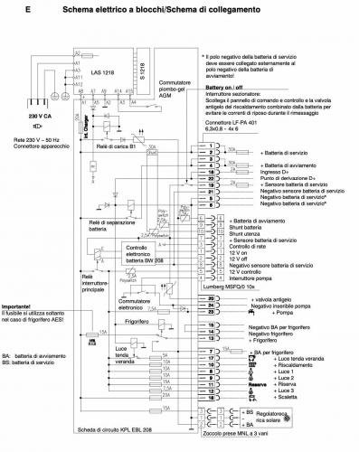

Buongiorno,
per un intervento sulla zona in cui è stato fissato, ho avuto bisogno di staccare il pannello LT 453 togliendo i 3 connettori che arrivano dalla centralina (Schaudt EBL 211).
Quando a intervento concluso ho rimontato il tutto, i 4 indicatori di dx (tensione BS e BM; serbatoio acqua e grigie) non funzionano più. Funzionano invece interruttore 12v, indicatore 220v e interruttore pompa.
Qualche dritta su cosa verificare?
grazie per l'attenzione

Buongiorno, per un intervento sulla zona in cui è stato fissato, ho avuto bisogno di staccare il pannello LT 453 togliendo i 3 connettori che arrivano dalla centralina (Schaudt EBL 211).  Quando a intervento concluso
ho rimontato il tutto, i 4 indicatori di dx (tensione BS e BM; serbatoio acqua e grigie) non funzionano più. Funzionano invece interruttore 12v, indicatore 220v e interruttore pompa.  Qualche dritta su cosa verificare?  grazie per l'attenzione Gio, Lucy & Toby (GSP)
I connettori saranno polarizzati diversamente o di tipo diverso, quindi non scambiabili, se sei certo che sono stati ri inseriti tutti, controlla che siano stati inseriti a fondo.
A volte alcuni connettori comuni, tipo quelli dei faston, hanno le chiavette di polarizzazione non ben fatte e se non si sta attenti forzandoli un pò, possono accoppiarsi non nel modo corretto (al rovescio)
Altra prova possibile dopo questo controllo, staccare un polo  della batteria servizi e riconnetterla

I connettori saranno polarizzati diversamente o di tipo diverso, quindi non scambiabili, se sei certo che sono stati ri inseriti tutti, controlla che siano stati inseriti a fondo. A volte alcuni connettori comuni, tipo quelli
dei faston, hanno le chiavette di polarizzazione non ben fatte e se non si sta attenti forzandoli un pò, possono accoppiarsi non nel modo corretto (al rovescio) Altra prova possibile dopo questo controllo, staccare un polo  della batteria servizi e riconnetterla
Alla voce "Guasti e rimedi", il manuale del pannello riporta: "Nella maggior parte dei guasti nell’impianto di alimentazione la causa è un fusibile difettoso (informazioni sulla distribuzione della tensione e sulla protezione sono riportate nelle istruzioni per l’uso del rispettivo impianto di alimentazione di corrente EBL ..."
A sua volta il manuale della EBL 211, riporta: "Nel caso di guasti del pannello di controllo e comando spegnere tutto il sistema tramite il sezionatore e riaccenderlo dopo 1 min", prova fatta senza successo…
Ho provato più volte a vedere se ci sono fusibili dedicati a protezione del blocco pannello, ma non mi sembra di averli trovati.
nel fine settimana provo a metterci mano, anche se la vedo dura staccare polo BS (dovrei smontare sedile per arrivarci). vediamo…
in ogni caso grazie

Se prima funzionava tutto, ripensa a quali azioni sonk state fatte dopo
sono stati fatti lavori elettrici?

Scusa ma tu sei la stessa persona del Votronic no?
Ha iniziato a dare problemi dopo che sono intervenuti per la riparazione? Sicuro che non siano intervenuti sulla centralina?

Scusa se sono intervenuti sul sensore del votronic come dicono, perchè hanno aperto la centralina?
non è che c'era ancora attivo il vecchio relè parallelatore?
