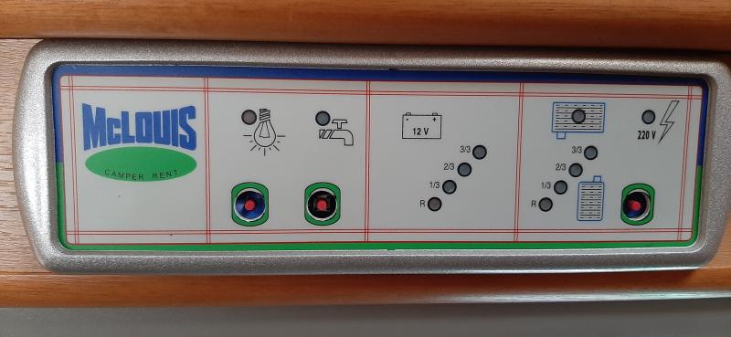

Buongiorno a tutti, non si accende più nessun led del pannello di controllo (vedi foto), funziona tutto tranne la pompa dell'acqua che, funziona se tengo premuto il tasto a dx che, credo sia il pulsante che mostra i livelli di carica pannello solare e acqua.
Solitamente accendo la luce (tasto a sx) che comanda tutto, poi accendo la pompa (secondo tasto da sx), ora però non si accende più nulla. Mi potete aiutare? Devo cercare una nuova scheda?

Allora quel pannello è collegato alla centralina dove hai i fusibili con un cavetto multipolare, intanto controlla i connettori da tutti e due i lati poi se tutto è ok potresti effettivamente avere un problema sui circuiti del pannellino,nel caso controlla vista i componenti se vedi qualcosa di bruciato, il fatto che quando premi non va correttamente potrebbe dipendere da un problema del genere.

Non mi è chiara la Tua spiegazione, è colpa mia, a questa ora connetto poco.
​Ma do 2 informazioni o ipotesi, che magari conosci e non centrano, ma possono servire.
1) per accendere il pannello, occorre tenere premuto il pulsante, per almeno 3 secondi.
2) dovrebbe esistere uno staccabatteria, di solito vicino al sedile passeggero, che scollega il pannello e la cellula, vedi che non sia scollegato per errore.
Poi vale sempre il consiglio, controllo fusibili e connessioni, terrei per ultima la scheda.

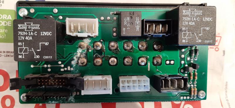

Buon pomeriggio, ho provato a smontare la centralina ed ho notato che c'è parecchia ossidazione. Come posso pulire senza rovinare i contatti? Esiste qualche prodotto? Grazie!17147463842419038586304801879961.jpg

disossidante per contatti spray
spruzza, passi con un vecchio spazzolino da denti finche non risultano puliti( spruzzando del prodotto ogni tanto) e poi una bella soffiata con aria compressa
quando rimonti, controlla che i faston femmina siano belli serrati e non lenti( non devono ballare ma avere una certa resistenza per infilarli)
