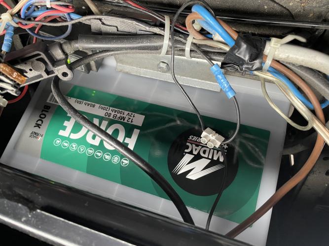

Anche sul mio camper è successo lo stesso che mi lampeggiava la spia. Il problema era che sulla batteria dei servizi non c erano i capicorda sui cavi di alimentazione, messi i capicorda tutto risolto. Probabilmente era un problema di contatti.

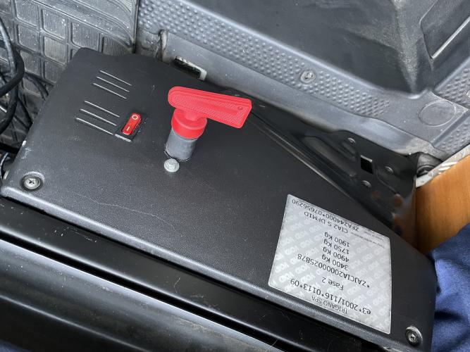

Grazie! Oggi il pannello funzionava, e non ha più avuto intoppi (non so perché) Il tester sulla BS mi dava 13,18 (fatto appena arrivata, quindi non in carica ma così com’era)...allego foto. Dal polo positivo i fili vanno a un fusibile che mi sembrava a posto, al parallelatore e vanno anche sotto al cruscotto x il cb (che in questo momento non ho) e quindi ho capito che l’interruttore che ho sulla sinistra è del cb. Ho anche il pannello solare..
non ho capito una cosa io ho sulla destra del sedile lo staccabatteria con la leva rossa e l’interruttore. La leva rossa stacca proprio tutto, invece l’interruttore mi sembra stacchi il parallelatore,puo essere? E che senso avrebbe staccare il parallelatore?

14/01/2010 31529
Inserito il 06/01/2021 alle: 19:57:41
In risposta al messaggio di ChiaraD del 06/01/2021 alle 19:48:27
a un fusibile che mi sembrava a posto, al parallelatore e vanno anche sotto al cruscotto x il cb (che in questo momento non ho) e quindi ho capito che l’interruttore che ho sulla sinistra è del cb. Ho anche il pannello solare..  non ho capito una cosa io ho sulla destra del sedile lo staccabatteria con la leva rossa e l’interruttore. La leva rossa stacca proprio tutto, invece l’interruttore mi sembra stacchi il parallelatore,puo essere? E che senso avrebbe staccare il parallelatore?  Grazie mille
È per caso un laika?

Inserito il 06/01/2021 alle: 20:01:57
Chiara

Inserito il 06/01/2021 alle: 20:02:55
Chiara

In risposta al messaggio di simi87 del 05/01/2021 alle 16:22:47
Grazie per la tua risposta! Oggi ho guardato anche quello, erano a posto. Diciamo che sono lavori che sono stati fatti nel tempo...quindi è anche difficile un po’ risalire..mi dovrò rivolgere ad un qualche elettrauto perché per ora non lo fa più però insomma devo farlo vedere..
Chiara
No è un CI Elliot
