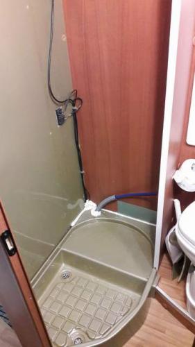

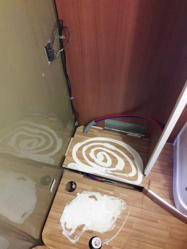

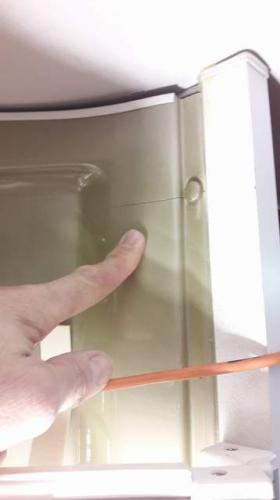

buonasera, deduco che dalle oscillazioni della cellula si arrivi a lesionare il pannello della doccia vedendolo in foto si sono crepate nella parte alta. Comunque mi rimetto a voi cari compagni di viaggi itineranti sulla scelta di dover acquistarne uno nuovo oppure recuperarlo con delle indicazioni vostre per un esperienza passata o di vostri amici . Nelle due opzioni mi piacerebbe sapere sia dove acquistarlo nuovo e nell'altra quali materiali usare.Grazie a chi vorrà darmi indicazioni in merito. IMG_20200104_112622.jpgIMG_20200104_112629(1).jpgIMG_20200104_120924.jpg
Fortis Fortuna Adiuvat
Paolol
Paolol
24/07/2006 4686
Inserito il 04/01/2020 alle: 19:16:26
In risposta al messaggio di mizar70 del 04/01/2020 alle 17:26:13
scelta di dover acquistarne uno nuovo oppure recuperarlo con delle indicazioni vostre per un esperienza passata o di vostri amici . Nelle due opzioni mi piacerebbe sapere sia dove acquistarlo nuovo e nell'altra quali materiali usare.Grazie a chi vorrà darmi indicazioni in merito.  Fortis Fortuna Adiuvat
Ma quella distruzione l'hai fatta smontando i pannelli o ti si è rotto tutto andando a spasso?

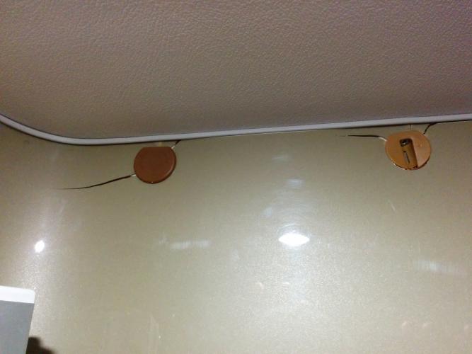

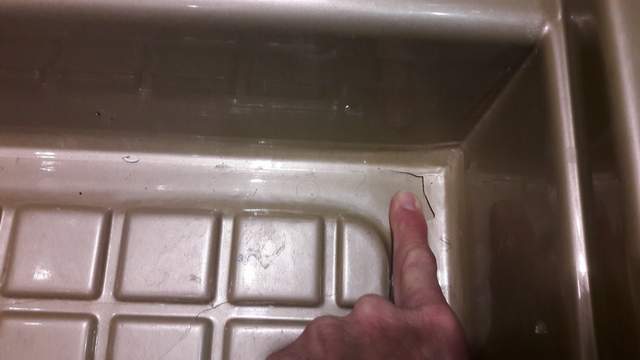

Buongiorno mizar70, anch'io sono possessore di un Prince47 anno 10/2010, il problema l'ho riscontrato già quando lo acquistai nel 3/2015, quindi cosciente del problema. Nel mio caso ci sono crêpe nella zona delle viti di fissaggio in alto, più una sempre in alto, in orizzontale dietro la porta doccia di sx. Per il momento lascio stare così, in quanto l'acqua fin lassù non arrivi durante le docce, e credimi durante le vacanze estive, facendo molta libera, ne facciamo parecchie, essendo in tre. Vedrò il d'affari quando il problema si sposterà in basso. Anzi se poi ci darai delle dritte su come hai smontato il tutto, ci potrebbe tornare utile.
Per quanto riguarda i pezzi di ricambio, non saprei, ma ti consiglio di spostare il 3D, alla sezione marchi, dove troverai l'Elnagh club. Ciao ed a rileggerti.

Ma quella distruzione l'hai fatta smontando i pannelli o ti si è rotto tutto andando a spasso? Ciao Paolo.
Trovato cosi già nell'acquisto ,mascherato da una fascia di plastica , dovevo guardarci meglio ma per il resto il camper dopo tre anni  è ok

Scusa ma è un pannello che fa anche da chiusura(rotazione)? Se così non fosse potresti valutare di rivestire l'interno doccia con linoleum
È fisso , va in quel seggio semicircolare  che puoi notare nella foto dove ci sono i tubi dell'acqua. Hai qualche link per quel materiale? Grazie

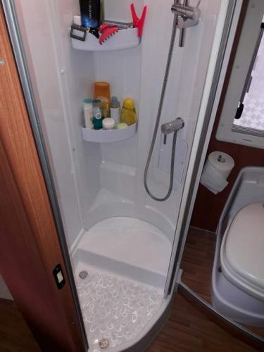

Ciao,sono un possesore di elnagh t loft 2011con doccia color champagne...
Dopo nemmeno 2 anni le plastiche termoformate di piatto doccia e pareti hanno cominciato a cedere...
2 anni fa casualmente sono stato contattato da un rivenditore che mi assicurava che elnagh passava i materiali in garanzia anche dopo la scadenza della stessa perchè aveva riconosciuto il difetto dei materiali scadenti delle docce di quegli anni sugli elnagh.
Praticamente avrei dovuto pagare solo la manodopera per il montaggio (700€).
Dopo aver riflettuto, cercando di trovare delle alternative, mi sono deciso a far fare il lavoro anche se la spesa non è così trascurabile.
Mi metto a smontare tutta la doccia (che veniva via a pezzetti) facendomi un mazzo tanto
Porto il camper dal concessionario e mi monta un termoformato più robusto
Lo so, la spesa è stata esagerata, ma vedere quella doccia su un camper tenuto più che bene mi faceva male al cuore, quindi ho trattenuto il fiato e affrontato il tutto.
Oggi sono soddisfatto e le plastiche sembrano tenere bene.

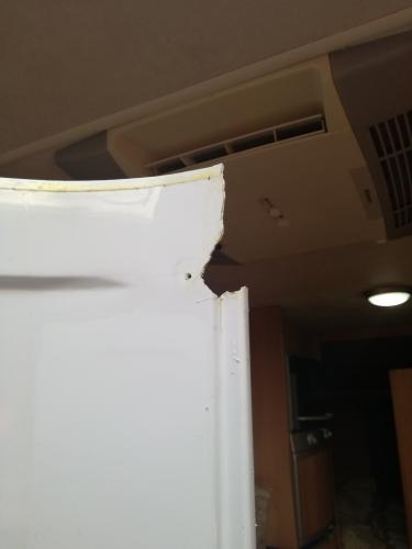

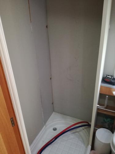

Inserito il 21/02/2020 alle: 11:22:00

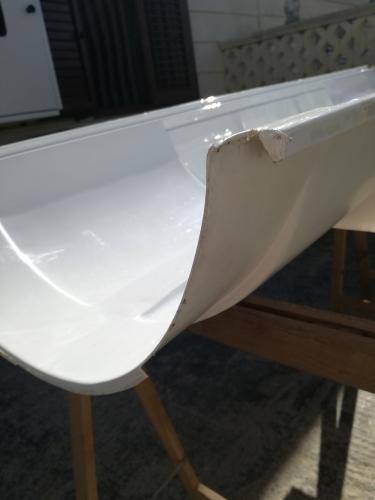

Inizia l'avventura del ripristino del box doccia, forte del fatto che solo per il termoformato mi hanno chiesto 290 euro. Vediamo come va...IMG_20200217_112435.jpgIMG_20200217_112455.jpgIMG_20200217_112458.jpg

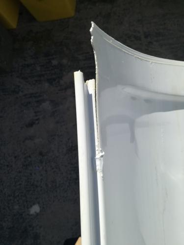

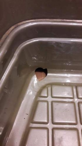

Ciao, seguivo con interesse perchè anch'io questi giorni ho il bagno completamente rimosso per sostituire il piatto doccia, ho trovato una giacenza a prezzo conveniente e pertanto preferisco sostituirlo anzichè ripararlo, ho provato con la vetroresina, sembra attaccare bene, ma la differenza di durezza tra la plastica e la vetroresina ho paura che prima o poi ceda sotto il peso del calpestio.
a differenza del piatto doccia, ho invece eseguito la riparazione dei mobiletti che mi siono letteralmente rimasti in mano quando li smontati.
I miei pezzi erano ormai ingialliti e così dopo averli incollati e ricostruito le parti mancanti e li ho riverniciati in bianco originale.
https://www.camperonline.it/fai...
Il tuo box doccia sembra essere ancora bianco e penso che eseguirai la riparazione solo ove necessita, come pensi di accostare il "rattoppo" per renderlo meno visibile possibile?
ho provato con la vetroresina, sembra attaccare bene, ma la differenza di durezza tra la plastica e la vetroresina ho paura che prima o poi ceda sotto il peso del calpestio. a differenza del piatto doccia, ho invece eseguito la riparazione dei mobiletti che mi siono letteralmente rimasti in mano quando li smontati. I miei pezzi erano ormai ingialliti e così dopo averli incollati e ricostruito le parti mancanti e li ho riverniciati in bianco originale. Il tuo box doccia sembra essere ancora bianco e penso che eseguirai la riparazione solo ove necessita, come pensi di accostare il rattoppo per renderlo meno visibile possibile?
Ciao ivan71 fortunatamente le crepe sono solo sul pannello è non sul piatto doccia, si il colore è ancora bianco . Lo riparo con resina popliuretanica e fibre di vetro , poi passo allo stucco in poliestere. In fine darò premier per plastiche ( sto valutando uno della wurth) finitura poliuretanica e trasparente

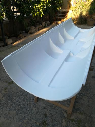

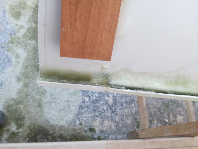

Inserito il 21/02/2020 alle: 17:15:56
Incomincia a prender vita con la resina IMG_20200221_111815.jpgIMG_20200221_111743.jpg

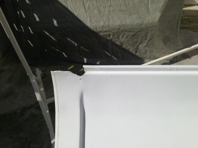

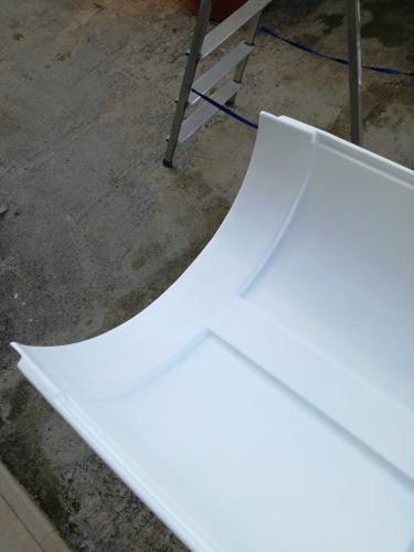

Inserito il 07/04/2020 alle: 18:31:01

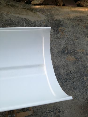

Angoli ricostruiti , prima mano di premier !! Andiamo avanti 15862769818481629286420.jpg158627700066595697609.jpg1586277040685341986036.jpg
