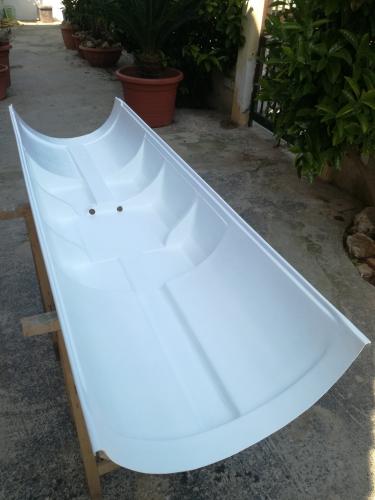

Angoli ricostruiti , prima mano di premier !! Andiamo avanti
...bene, ma lo stai facendo tutto?...ad aerografo o bombioletta?
Si , tutto a rullo rasato

Inserito il 10/04/2020 alle: 12:54:55
In risposta al messaggio di mizar70 del 10/04/2020 alle 11:27:23
Completata vernice finale
Sembra stia venendo un ottimo lavoro, complimenti!
Ma per scollare il pannello non hai avuto difficoltà? Il mio era diverso ok, ma quando ho cercato di smontare la paretina attrezzata mi è andata in millemila pezzi...

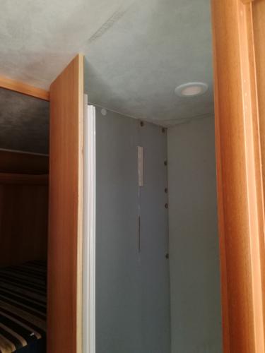

Inserito il 10/04/2020 alle: 14:10:37
In risposta al messaggio di camperistadoc del 10/04/2020 alle 12:54:55
Sembra stia venendo un ottimo lavoro, complimenti! Ma per scollare il pannello non hai avuto difficoltà? Il mio era diverso ok, ma quando ho cercato di smontare la paretina attrezzata mi è andata in millemila pezzi... Ciao
Ciao, se aspettavo un altro po venivo a fare compagnia a raccogliere i pezzi. Ho tolto viti e silicone , nell'uscirlo ho avuto meno difficoltà che nell'entrarlo data la resina che ho messo in abbondanza. Ho dovuto smontare la parete che mantiene la porta...

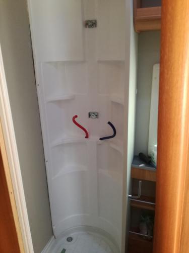

Inserito il 11/04/2020 alle: 12:21:28

Inserito il 11/04/2020 alle: 12:24:25

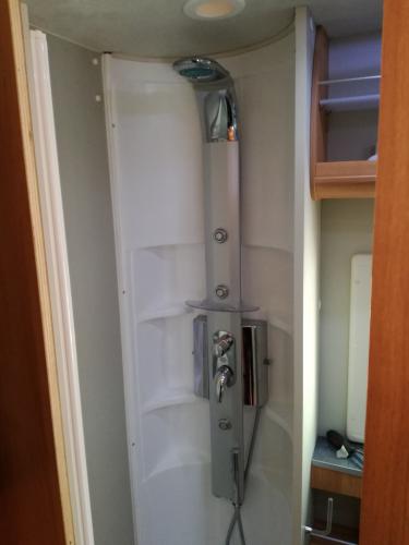

Inserito il 11/04/2020 alle: 15:14:17
yes Perfetto, mi raccomando, accortezza nel mettere eventuale materiale ammortizzante specialmente dove ci sono le viti, alla fine siliconature ad hoc e verrà un lavoro che i costeuttori neanche si sognano ...

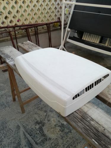

Piccolo OT: Una cueiosità, noto che hai l'areatore a fungi del bagno uguale al mio, che, dopo 9 anni si è completamento cristallizato, intendo la parte esterna.
Mi accingo a cambiarlo, il tuo come è messo?

Piccolo OT: Una cueiosità, noto che hai l'areatore a fungi del bagno uguale al mio, che, dopo 9 anni si è completamento cristallizato, intendo la parte esterna. Mi accingo a cambiarlo, il tuo come è messo? Ciao
Ciao sbiadito ma senza crepe , ma tu che modello hai ?

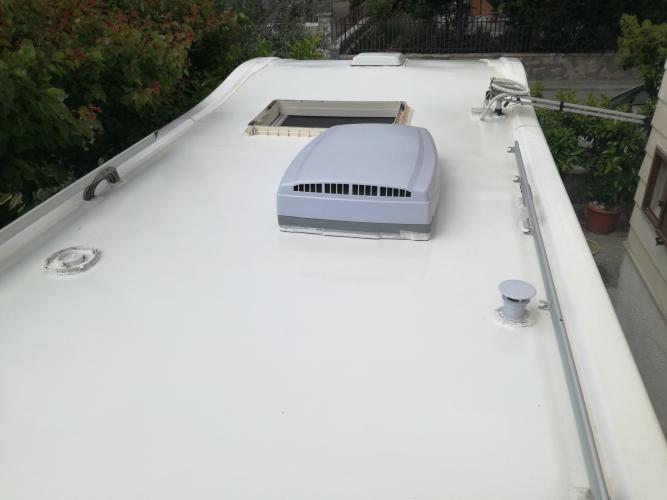

Inserito il 20/04/2020 alle: 17:18:47
Iniziamo con la fase di smontaggio di tutto quello che si può mettere via,  per pulire e poi verniciare il tetto IMG_20200415_170217.jpg
finitura

In risposta al messaggio di camperistadoc del 11/04/2020 alle 20:00:59
Io l'ho pulito e corteggiato , poi primer è finitura !! È tornato nuovo

In risposta al messaggio di mizar70 del 20/04/2020 alle 17:23:32
Ciao mizar, mi era sfuggita la tua domanda sull'areatore a fungo, comunque è uguale identico al tuo, dovrebbe essere un zadi.
L' ho smontato per pulirlo ma mi si è spezzato in mano, ormai era veramente cotto, quindi ne ho preso uno nuovo...Male che vada durerà altri 10 anni laugh
PS: complimenti per le verniciature, posta una foto poi, di come viene il tetto.
