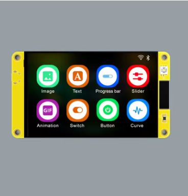

Carino, ma io sono cecato, con quel display devo mettere gli occhiali ...non era meglio usare uno tipo questo?
Li fanno in varie dimensioni, 3,5 pollici sarebbe perfetto.
E' compatibile con ESP32 e Arduino.

certo... un display piu' grande e touch sara' sicuramente un upgrade (in casa avevo solo quello lcd 20x4) , ma a livello di visibilita' questo ha caratteri molto piu' grandi e contrastati.
