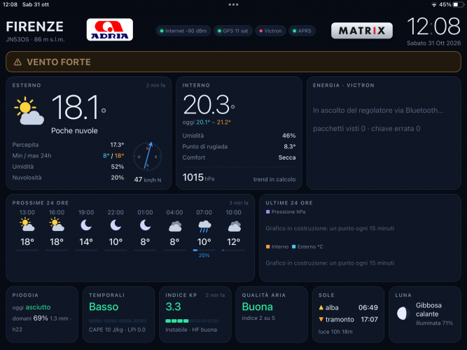

Proseguendo sul mio progetto con l'esp32 , dopo aver realizzato la visualizzazione su display 20x4 caratteri di tutti i dati meteo locali + quelli raccolti dal sensore bm280, insieme alla telemetria del regolatore victron, ho aggiunto sul esp32 un web server e utilizzato un vecchio iPad in disuso per visualizzare tutti i dati su una comoda finestra.  Il risultato mi ha soddisfatto! Tramite hotspot posso anche vedere da casa esatta posizione del mezzo , tensione delle batterie e temperature interne al mezzo e anche quanti watt erogano i pannelli. Qui ero a fare gli ultimi test a  a casa, quindi regolatore victron non visibile all'appIMG_1079.PNG
