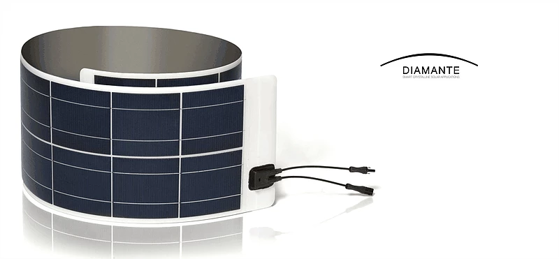

Ho sul tetto quasi 500Wp di flessibili inox
Diamante da oramai 4 anni
con due stringhe e doppio regolatore di carica Mppt
Spessore 3,5 mm su foglio acciaio inox larghezza 345 mm
anche a richiesta distanziati con  struttura in magnesio ad omega.
