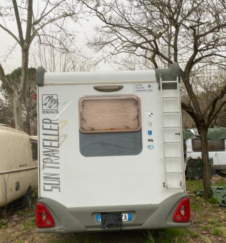

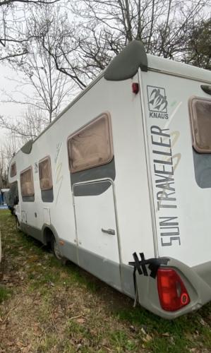

Se qualcuno può aiutarmi a come reperire quanto in oggetto!IMG_6866.jpgIMG_6865.jpg

Se qualcuno può aiutarmi a come reperire quanto in oggetto! Romano690
Concessionario knaus
Da altre parti è impossibile reperirlo, sono particolari fatti fare appositamente per quella casa
Comunque, se ci sono tutti i pezzi, è possibile la riparazione, vai da un bravo carrozziere
Non si vede bene la rottura ma io lo smonterei e dall'interno lo sistemi con la vetroresina esternamente stucco di vetroresina carteggi poi lo vernici col colore uguale o simile poca spesa tanta resa
Non credo che lo trovi il pezzo di ricambio
Se lo trovi son soldini tanti
Paraurti | Pagina 1 | CamperOnLine
Vai con Cerca e immetti riparazione paraurti e troverai diverse tipologie di riparazioni .
