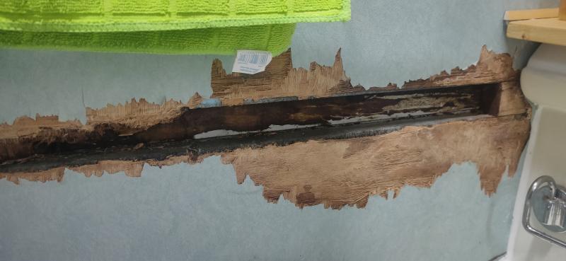

Salve a tutti da un completo neofita.
Purtroppo, nella parete laterale destra del bagno, il listello di compensato (?) è marcito, sicuramente per infiltrazione.
In un raptus, a mezzanotte di ieri, ho aperto il tutto ed eliminato parecchio legno marcio, e mi sembra di aver raggiunto un listello di alluminio (forse) che è a contatto con l'esterno.
Andando a metterci il dito, si può sentire il freddo dell'esterno e l'umidità eccessiva.
Fatto salva la sigillatura che andrà fatta dall'esterno, come si fa a rendere impermeabile quella parte che andrà a contatto col legno nuovo ?
Oppure, avrebbe senso mettere schiuma poliuretanica a contatto con quel metallo, e poi ricoprire con compensato nuovo?
Sarei grato per i vostri consigli.
Grazie.

Magari mettere due foto aiuterebbe a capire un po di più
Alluminio? Solitamente si evita materiali con un grosso ponte termico, appunto per evitare condensa
E solitamente, si cambia tutto ciò che bagnato/marcio
Ma la prima cosa da fare è individuare esattamente da dove sia entrata l'acqua

una foto interno esterno in campo largo aiuterebbe; alluminio strutturale non ce ne deve essere, forse è un rsiduo di una riparazione precedente; va portato a zero tutto il legno e l'isolante nei pressi della zona marcia

Prima cosa è individuare l'origine della infiltrazione, non si è capito da dove proviene l'acqua. Per il tipo di impermeabilizzazione  interna bisogna vedere quella parte quanto è esposta all'acqua es. è parete del vano doccia oppure è parte della comune parete del bagno? Per l'intervento bisogna sigillare le infiltrazioni, sostituire tutto l'ammalorato con del nuovo usando i medesimi materiali, poi provvedere alla impermeabilizzazione interna in base alla esposizione all'acqua.
