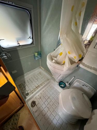

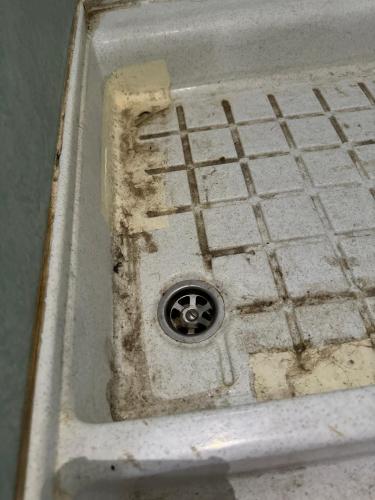

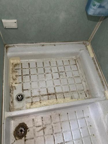

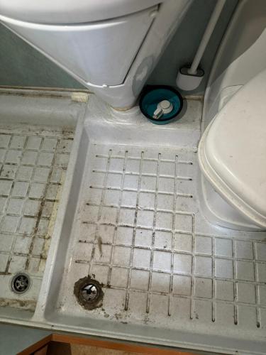

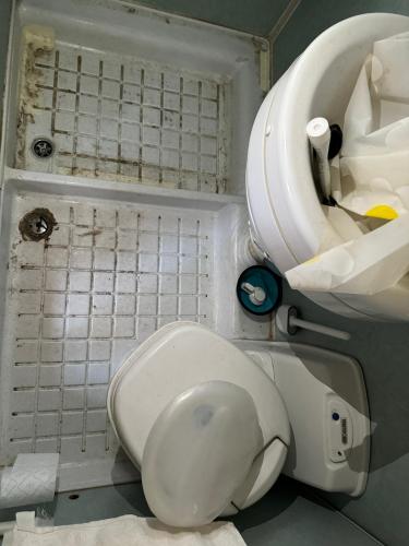

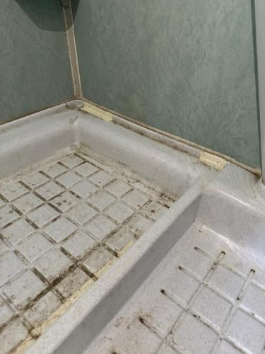

Dopo l'ultimo viaggio, il pavimento del nostro Marlin 57 del 2000 è in condizioni disastrose, come potete notare dalle foto che allego.
Crepe e sporco ostinato (specialmente su sigillature e riparazioni) aggravato anche dalle scanalature quadrate di fabbrica, che rendono difficile la pulizia.
Vorremmo rimuovere completamente l'intero pavimento del bagno, che comprende sia la doccia che l'area lavabo/wc.
Tuttavia trovare il ricambio è impossibile (e comunque non ci piacerebbe, per le scanalature quadrate) e ricostruire tutto a misura ci pare molto difficile, per il profilo complesso e le varie parti in elevazione.
Stiamo pensando semplicemente di realizzare due piatti doccia a misura (di legno impermeabilizzato, o PVC) da "poggiare" soltanto nelle zone basse coi rilievi quadrati, e siliconarle sul pavimento già esistente. Che ne pensate?
Abbiamo letto diversi articoli e guardato un sacco di video ma proprio non troviamo una soluzione che ci sembri percorribile (in termini di abilità di lavoro e di soldi) e risolutiva.
Grazie infinite a chiunque darò un consiglio! :)

Se viene via senza perdere troppi pezzi, io lo porterei da un carrozziere che tratta anche la plastica, facendolo irrobustire da sotto e verniciarlo
Altrimenti,farlo rifare da nuovo da ditte specializzato
C'era un thread apposito e il prezzo non era neanche tanto elevato

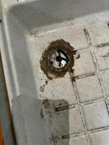

Sul mio Marlin 59 stesso tipo di plastica, (forme diverse ) si rompeva perche su diversi punti sotto gli scacchi poggiano sul vuoto specialmente attorno la piletta.
Ho riparato la piletta da sopra con stucco bicomponente poi nei punti dove sentivo vuoto sotto ho fatto un foro al centro degli scacchi e iniettato schiuma specialmente attorno piletta.
Chiusi i buchi sempre con stucco biconponente (è grigio ma tanto poi si vernicia tutto di bianco)
Poi ho dato tre mani di Protecta Kote UVR Bianco Liscio a pennello che rimane ancora piu liscio.
Sono due anni e sembra reggere per ora.
La vasca supplementare la puoi fare sul posto con fogli di vetroresina e resina in modo da copiare fedelmente il profilo del piatto.
Come vuoi fare te il rischio che dell'acqua vada tra vecchio e nuovo è altissima , impossibile da eliminare che dopo poco inizierà a fare cattivo odore.

Ciao, se riesci a smontarlo intero c'è una ditta di Milano che produce piccole imbarcazioni in vetroresina che a me lo ha rifatto nuovo (un pezzo nuovo partendo dal mio vecchio) tutto in vetroresina. Adesso il piatto doccia/pavimento resisterà alla vita del camper!

Hai un problema di umidità, il tuo bagno non si ascuga mai. Quello è un sintomo mon il problema di per se.

Dopo averli valutati, ed effettuato diverse ricerche online, mi sembra che la soluzione meno "pericolosa" sia evitare di smontare. Stavo perciò pensando di fare una colata, sopra il pavimento già esistente, di una resina epossidica, di quelle per pavimenti, che ne pensate? Avete qualche suggerimento? Grazie ancora per tutto il supporto e buona serata.

Non credo sia la soluzione. Se la base non è stabile e ferma la resina difficilmente è così tanto elastica da assorbirne i movimenti. Io cercherei di togliere tutto, arrivare al pavimento ( inteso come tavolato di base)  anche per verificarne lo stato, poi farei una dima e ricostruirei tutto il pavimento con il materiale che riesci meglio a lavorare, anche legno. Poi va ben trattato e protetto oppure a quel punto ci coli la resina, ma solo dopo aver fatto una base solida e sicura.

ma dalle foto postate mi sembra che quel NERO non sia un bel vedere anzi.
poi è tutto rattoppato con del sigillante,potrebbe esserci quasi sicuramente anche il fondo sotto il piatto doccia infiltrato.
penso che sostituire questi 2 piatti doccia non sia semplice anche xchè una volta tolti, sotto si trova la sorpresa.
non sono un esperto in questi lavoriamo penso che in commercio si possano trovare prodotti x sistemare, se non si vuole intervenire in maniera radicale.

Si, scopri perchè il tuo bagno non si ascuga mai, quella è muffa e vive di umidità, se si ascugasse almeno 3 volte a settimane morirebbe invece da te prolifera.
O sbagli la gestione del bagno o hai una sorgente di umidità continua anche abbastanza forte (x es vi fate la doccia in 4 e lasciate gli accapaptoi dentro chiusi, oppure inflitrazione).
E' un sintomo non il problema, forse ti è sfuggita la prima volta che te l'ho detto..
Gli altri insultano come tieni il bagno io ti do una spiegazione sul come mai è cosi brutto a vedersi nonostante sono sicuro che tieni al tuo camper e quindi non lo usi male ne ci centri con la scarpe ne tantomeno l'hai comprato in una discarica.
Troppa umidità costante. Risolvi quella e quando il sintomo sarà minimizzato potrai intervenire, probabilmente riverniciando e mettendo sopra del legno oppure livellando e mettendo del finto teak adesivo.

Provo a dire la mia. Metti un pò di varecchina nella spruzzina ed irrora tutta la parte offesa, in questo modo dovresti eliminare tutto quello sporco. Non risolvi il problema ma intanto puoi ragionare anche sui tempi di riaccumulo delle muffe. Poi trovi la soluzione al problema con l'aiuto dei non fenomeni
