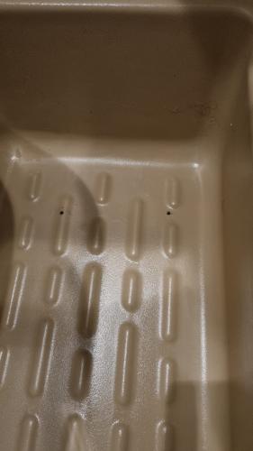

Buongiorno a tutti.
sul pavimento del bagno del camper comprato usato ho visto questi 2 piccoli buchi.non so' se il precedente proprietario li ha fatti per qualcosa o se sapete per cosa potrebbero essere stati fatti.

I fori bucano solo il piatto oppure sono passanti nel pavimento? forse fatti per evitare ristagni o fissare qualcosa? comunque li l'acqua finisce per bagnare il fondo cellula col rischio di far marcire nel tempo la struttura a meno che sotto non ci sia una vasca di isolamento in plastica a protezione fondo da eventuali perdite impianto idrico, cosa che ritengo poco probabile, personalmente li sigillerei
Modificato da Rascal il 30/12/2022 alle 09:38:29

Forse sono stati fatti per iniettare del riempitivo...talvolta la vaschetta si stacca dal pavimento ed inizia a flettere, infine si fessura.
Personalmente li chiuderei con silicone acrilico sigillante.

Chissà, il vecchio proprietario era diabolico, vada x uno, ma due...
Nel forare qualcosa appoggiato sul piatto, non si era accorto che la punta del trapano è andata oltre.
Ci vuole tanto a chiedergli di quei buchi?

Chiudi i buchi come ti è stato consigliato ma controlla anche che sotto non ci sia del marcio; se c'è non è cosa da poco, dipende anche da quanto tempo ci sono.
