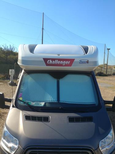

Salve, finalmente oggi sono riuscito a Vigo SP, a far installare(hanno fatto un ottimo montaggio a caldo) una pellicola 3M bianca sopra l'enorme forno davanti...avevo messo all'interno un multi strato isolante...ma il calore era davvero impossibile...ora è ridotto del 50% circa, non sarà eterno, ma confido che 1/2 anni li faccia. Esteticamente non mi dispiace, anche se i dueIMG-20200715-WA0005.jpg baffi laterali neri...forse dovrei coprire anche quelli.

Io avrei preso un camper tutto nero così i baffi non si notavano.

Peccato però non poter vedere l'esterno.  Già il rivestimento a puntini che mettono di fabbrica limita un pò la visuale, aggiungendo anche la seconda pellicola credo che questa venga ulteriormente limitata. O non è così?

...sono stra felice, prima si gonfiava perfino l'oblo'...ora non passa nulla e nella "mansardina" non c'e`calore!! Uno spettacolo! Ho anche sotto un multistrato isolante(ora sono sotto Porto in Portogallo, e ci sono 39 gradi, e decisamente molto meglio con questa pellicola. >Per la luce, non mi interessa, cmq se tolgo il multistrato passa luce, lattiginosa...

E' un lavoro quasi indispensabile a meno di non abitare in Norvegia laugh.
Io ho messo la pellicola bianca sugli oblo, e la temperatura interna è cambiata in maniera veramente incredibile.
Volevo metterla anche su quello anteriore come il tuo, ma farlo da solo come sugli altri, non penso sia possibile.
Su quello anteriore che si vede, in effetti bianco non è bellissimo esteticamente e cio mi trattiene un po
Ora in estate (da Aprile a Ottobre) metto all interno una pellicola di alluminio riflettente e una lastra di poliuretano da 2cm sagomato a incastro nella cornice, e poi tengo la tendina chiusa, in questo modo, la tendina rimane fredda anche con il sole battente.
In inverno tolgo tutto.
Però l idea di pellicolarlo come hai fatto tu, la ho sempre.
Ma hai dovuto smontare l oblo e quindi farlo a terra? Penso di si perchè anch'io per coprire il mio maxi, lo ho messo a terra altrimenti era impossibile.

Ciao, hai fatto un ottimo lavoro sugli oblo', anch'io ho oscurato quello centrale come te, il mio e' un po' piu' piccolo. Per la finestra anteriore, in Italia nessuno voleva pellicolarla...mi avevano chiesto 100 euro solo per il film 3M bianco!E nessuno voleva montarla sul camper, tutti mi hanno chiesto di portargli la finestra...A Vigo SP, sono andato da uno che monta solo pellicole sulle auto, fa' wraping ecc. l'hanno fatto direttamente sul camper, hanno messo due scale ai lati del camper, una tavola davanti il cristallo, uno era sul tetto e l'altro sulla tavola, con Phon ad alta temperatura, piano piano l'hanno montata( in un'ora circa), hanno fatto un lavoro davvero eccezionale, per 80 euro materiale compreso. Ti ribadisco che sono stra contento, anche oggi con il sole in piena, tutto il muso e' quasi normale. Saluti

Hai trovato veri professionisti e persone che hanno voglia di sbattersi un po, e non come tanti che fanno soo il lavoro standard per non crearsi problemi.
