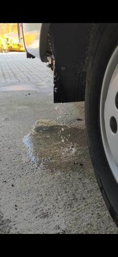

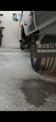

Screenshot_2020-04-26-10-50-38-589_com_miui_videoplayer.jpgScreenshot_2020-04-26-10-50-24-470_com_miui_videoplayer.jpgBuongiorno a tutti, premetto di possedere un mobilvetta icaro s8 del 2002. Ieri dopo aver caricato acqua, ho acceso la pompa per carica il boiler della truma combi, (valvola elaisi regolarmente alzata), ma dopo aver sentito che il boiler iniziava a caricarsi ho notato che nel posteriore sia a ridosso della ruota dx e sx vi é una copiosa perdita d'acqua che si interrompe con lo spegnimento della pompa. chi mi puó dire cosa potrebbe essere? Grazie

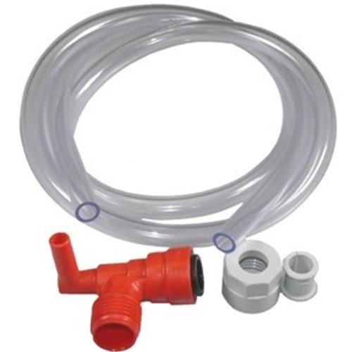

Sono quasi sicuro che si tratti della valvola di sfiato del boiler, questa, che potrebbe avere una forma diversa73476_2.jpeg​​​​​​
All'interno so trova una sfera in plastica che permette l'entrata dell'aria in fase di svuotamento del boiler, ma non l'uscita dell'acqua, ma a volte, o si sporca di calcare(raro ma non impossibile) o si deforma(più frequente) impedendo la tenuta

Sono quasi sicuro che si tratti della valvola di sfiato del boiler, questa, che potrebbe avere una forma diversa​​​​​​ All'interno so trova una sfera in plastica che permette l'entrata dell'aria in fase di svuotamento
Se fosse quella io ho risolto con una notte a bagno di aceto, è tornata come nuova.

Se fosse quella io ho risolto con una notte a bagno di aceto, è tornata come nuova. Ciao
quando succsse a me, provai anch'io, ma senza risultati, purtroppo si era deformata.

L'acqua scende non dal tubicino di scarico ma da  dietro le ruote posteriori.  Non riesco a vedere bene da sotto perché ci sono davanti altre cose. Probabilmente l'acqua corre e esce dove trova sfogo. Comunque non noto acqua da dentro il mobile dove vi é il boiler.
