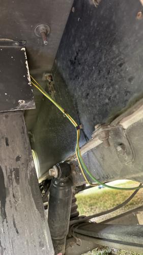

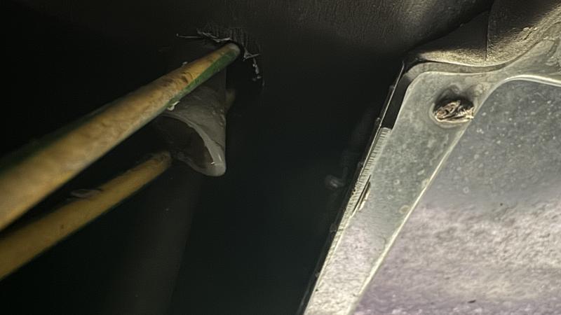

buongiorno comunity, ho un Laika Ecovip 9 e ho notato che sotto il pianale nella parte del passaruota post sx ho un tubo trasparente che perde acqua sapete cosa può essere? allego fotoIMG_2027(1).jpegIMG_2029(1).jpeg

Buongiorno, guardando alcune foto del tuo Ecovip 9 sopra al passaruota c'è il frigorifero. Con molta probabilità è la condensa del frigo che anzichè raccoglierla nel bicchiere è stata portata all'esterno. Togli la griglia inferiore di raffreddamento del frigo e dovresti trovare il tubicino.

ho smontato la griglia esterna del frigo e ho visto che c’è un vasetto di raccolta acqua con un tubicino che porta l’acqua del frigo, quello che si vede in foto è molto più grande

Li vicino hai il serbatoio dell'acqua chiara? Potrebbe essere lo scarico per svuotare il serbatoio. C'è un rubinetto all'interno del vano dove è alloggiato.

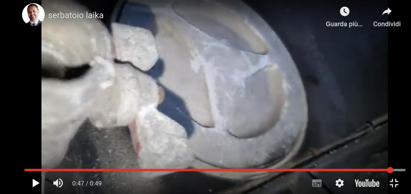

È abbastanza dietro al passaruota e poi parla di un tubo grosso, lo scarico del boiler non è più di 15 mm. Però così può essere. Lì ci possono essere o lo scarico del serbatoio (nell'ultimo fotogramma del filmato si vede il rubinetto a farfalla) o lo scarico boiler.

si è la valvola elasi ( si chiama così?) gocciola infatti ho provato a farla scattare e di lì esce l’acqua, ora devo capire se devo cambiarla

La valvola elasi, non è più prodotta, al suo posto viene venduta la frost control, che non è elettronica come la elasi, ma meccanica, quindi non si apre se va stacchi la batteria, non rimane armata se la stufa è accesa, ma si apre solo con bassa temperatura, e Purtroppo, rimane aperta  fiche la temperatura non ha raggiunto la soglia minima, a meno che di bloccarla con qualche accrocchio, ma se si dimentica il blocco, e gela, addio stufa
Io ti consiglio di fare una bella pulizia con acido citrico, magari è solo sporca e raffreddore solvi a costo 0
