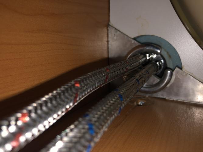

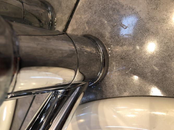

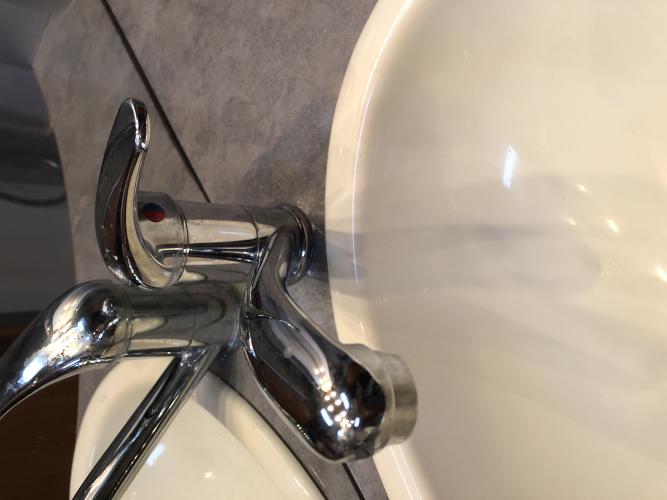

Ciao a tutti, mi sono accorto di avere una perdita alla base del miscelatore del lavandino del bagno (in realtà escono Sporadiche gocce anche dal rompigetto anche dopo molto tempo che è stato chiuso). Metto un paio di foto per chiedere il vostro aiuto (scusate se sono storte, non riesco a girarle) non sono un asso nel fai da te ma mi piacerebbe provare a risolvere da solo. grazie
Tommaso

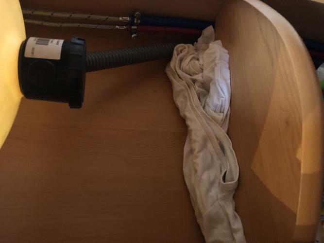

ps nell’ultima foto si vede una maglietta che ho usato per tamponare, in una notte (pompa ovviamente spenta) si è completamente bagnata per cui la perdita non è lievissima...
pps il miscelatore è completamente zuppo di acqua
Benivan B100
Modificato da Bicio90 il 08/08/2021 alle 08:29:04
24/01/2008 10512
Inserito il 08/08/2021 alle: 09:53:51
In risposta al messaggio di Bicio90 del 08/08/2021 alle 08:25:09
per chiedere il vostro aiuto (scusate se sono storte, non riesco a girarle) non sono un asso nel fai da te ma mi piacerebbe provare a risolvere da solo. grazie  Tommaso  ps nell’ultima foto si vede una maglietta che ho usato per tamponare, in una notte (pompa ovviamente spenta) si è completamente bagnata per cui la perdita non è lievissima... pps il miscelatore è completamente zuppo di acqua  Benivan B100
O riesci a smontare tutto il, gruppo
e sostituire gli OR  interni
OPPURE sostituisci con altro nuovo
ai Brico / Obi solo poche decine di euro
Altra soluzione  usare il PEDALINO che non facendo andare la pompa SEMPRE
a mantenere la pressione , consente di non avere perdite , in quanto si apre il
miscelatore e poi SI PREME sul pedalino ed al termine la pressione  cala a
ZERO e le perdite non esistono più .
Oltre al risparmio notevole di consumi vi è la  durata maggiore di pompa ed impianti vari.

dovresti controllare se la base si bagna causa acqua che trafila dal rompigetto e scorre fino alla base oppure perde sullo snodo della bocca di erogazione , nel primo caso dovresti sostituire la cartuccia , nel secondo caso dovresti sostituire l'oring di tenuta sullo snodo ma temo ti convenga sostituire tutto il mix

Carlo , per togliere quel mix bisogna partire dal sotto lavabo , intervento semplice ma rognoso causa spazio risicato , se invece bisogna sostituire gli o-ring di tenuta sulla bocca di erogazione allora deve partire togliendo la manopola di apertura/chiusura ma non finisce li , idem anche per la sostituzione cartuccia  wink

c’è e con una chiave a tubo si arriva facilmente al dado che tiene fermo il miscelatore. A questo punto vi chiedo, i miscelatori hanno misure standard? Posso andare da Bricoman o Obi o serve un negozio specializzato per camper?
Guarda, fai un giro in qualche negozio di quelli che hai citato con il tuo miscelatore. Magari prendi le misure del foro che hai sul lavandino... Vai tranquillosmiley

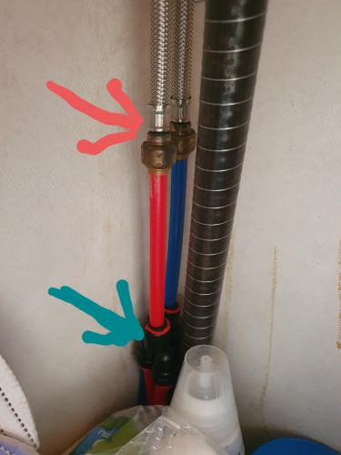

Grazie Mario per l'informazione , perché io nel mio camper ho i raccordi come da foto precedente e non capisco come funzionano.

Soprattutto non capisco come si staccano

Grazie Silvio,  i raccordi john guest li conosco ma quelli indicati dalla freccia rossa non sono john guest

li ci ha messo mani qualche facilone tuttofare  , quel raccordo terminale con freccia rossa è stato avvitato prima sul filetto maschio del flessibile poi infilato sul tuto di prolunga , purtroppo non conosco quel raccordo e non azzardo ma se è stato infilato sul tubo scuramente si potrà anche sfilare , se devi sostituire il mix male che vada elimini quei due tubi di prolunga mettendoli nuovi e ti procuri 2 raccordi john guest terminali

e non azzardo ma se è stato infilato sul tubo scuramente si potrà anche sfilare , se devi sostituire il mix male che vada elimini quei due tubi di prolunga mettendoli nuovi e ti procuri 2 raccordi john guest terminali  mario
