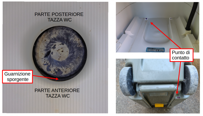

Buongiorno,
ho da sempre un problema di perdita di liquido nella parte superiore della cassetta Thetford C200.
Ho già sostituito completamente la cassetta con una nuova, quindi sono certo non sia un problema di guarnizione usurata ed ho già verificato anche che non è neanche un problema di distanza eccessiva della guarnizione dalla tazza, che è un altra tipica causa legata a questo problema.
Nel mio caso, ciò che si vede è che la guarnizione non è centrata con il foro della tazza, e ciò avviene, apparentemente, perchè la cassetta non entra a sufficienza nel suo vano.
Dei due fine corsa sul fondo del vano, ho verificato che quello di sinistra tocca, mentre quello di destra no.
Il punto è che, prima di andare a limare il fine corsa di diversi mm, irreversibilmente, vorrei essere sicuro che il problema sia effettivamente questo, non essendomi chiaro come questo possa essere successo (difetto di fabbricazione?).
Grazie in anticipo a chiunque voglia dami una mano a risolvere questo annoso problema.
