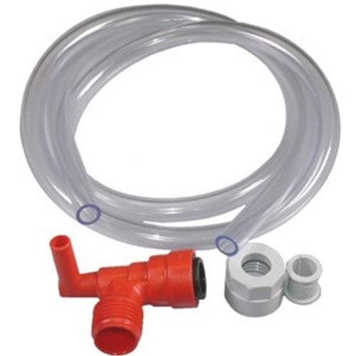

Inserito il 03/03/2022 alle: 11:29:20
se hai una stufa combi controlla il tubicino di scarico verso l'esterno della valvola sotto raffigurata , a volte è proprio quella valvola che perde di suo particolarmente quando l'acqua nel boiler è molto calda a livello vapore iniziale

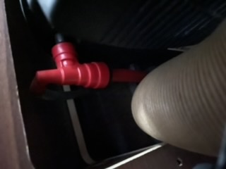

Inserito il 12/03/2022 alle: 11:14:41
66186890-A914-4443-B6F9-0C8BD4DE5F73.jpegSe intendete questo…

Inserito il 12/03/2022 alle: 11:18:02
Questa invece funziona… e scarica proprio sotto quindi se usciva da lì vedevo….

Inserito il 12/03/2022 alle: 13:01:36
Ascolta, indovinare dove sia una perdita d'acqua sotto ad un camper che non si conosce, che non si può vedere è una cosa parecchio difficile...
I gocciolamenti di acqua sotto un moderno canper possono essere vari:
  1. Scarico o tubazioni delle acque grigie che perde
  2. Valvola frostcontrol scattata o difettosa
  3. Rubinetto di scarico delle acque chiare
  4. Perdite dal vabo motore
  5. Valvola di sovrapressione della truma combi
Solo tu puoi sapere, indagando, cosa perde acqua, se hai detto che la frost control è a posto e che senti partire la pompa ogni tanto allora per me è quella valvolina rossa, valvolina che perde probabilmente solo a riscaldamento acceso e forse acceso da un bel pezzo...
Controlla se attaccato a quellavalvolina c'è un tubicino (solitamente trasparente) che finisce sotto al pianale del camper. Quando l'hai trovato hai 2 possibilità:
o individui per bene dove sbuca sotto al pianale e lo controlli, oppure lo stacchi dal vano della stufa e ci metti una bacinella, accendi il riscaldamento a palla e aspetti una sua eventuale perdita.

quella valvola rossa serve per aspirare aria solo quando in automatico causa freddo si apre la valvola di scarico elasi o frostcontrol svuotando il boiler , tuttavia a volte la stessa valvola rossa si apre o sgocciala di suo causa pallina di tenuta interna che non chiude come dovrebbe
a volte succede che perda anche quando il riscaldamento è un funzione da svariate ore senza alcun prelievo di acqua calda , in questo caso l'acqua nel boiler si surriscalda creando un po vapore nella parte alta del boiler e quel poco vapore è sufficiente per far lavorare male la pallina di tenuta interna alla valvola , senza quel poco vapore la pallina di tenuta potrebbe riprendere la sua regolare tenuta
fai attenzione perché la sotto a fianco al tubicino trasparente di drenaggio della valvola rossa c'è anche il tubo di drenaggio della valvola elasi o frostcontrol (nel tuo caso è una frostcontrol) , quando vedi bagnato dovresti accertarti da quale tubicino è uscita o sta uscendo acqua
