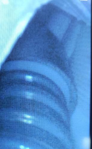

Piccolo aggiornamento, primi sondaggi con telecamerina (abbastanza pessima:-) ), cmq...sono entrato dallo scarico del lavandino e sono arrivato fino al punto in cui cambia colore (come da foto), presumo sia il collegamento con il raccordo e sembra unito, anche facendo scorrere l'acqua va direttamente nella parte più bianca. Ripresa dall' esterno dei tubi (ho sfilato il quadretto del WC) ho seguito il corrugato fino al raccordo ed è inserito. Oltre non sono proprio riuscito ad andare (non è semplice direzionarla).Allego un paio di (pessime ) foto. Appena riesco riprovo magari dal vano batterie :-(.IMG_20260419_200334~2.jpgIMG_20260419_200245.jpg
detta così sembrerebbe un problema diverso dal mio, per escluderlo vedi se riesci a vedere meglio dall'esterno.

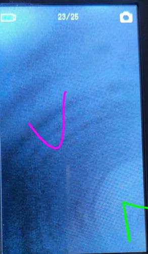

Da quel sono riuscito a orientarmi con la camera il corrugato entra nel raccordo e ha una curva a 90° parallelo al fondo, il che mi fa pensare che dopo ne abbia un altra a 90° verso il basso x uscire. Da lì cmq non ho visto acqua in giro ma non sono sicuro sia il pianale in ferro del mezzo. Come dicevo quando la moglie apriva il rubinetto io da sotto il mezzo sentivo una classica caduta di acqua su tanica e poi fuoriusciva dalla coibentazione. Dal vano estrazione cassetta non c'è modo di fare entrare la telecamera. Mi sa che la cosa migliore sia tirar via la coibentazione (che non ho capito se x farlo bisogna tirar giù tutti i supporti del serbatoio) o se quella.gabkia che vedo sia solo x la coibentazione.
si, ti confermo che dopo il primo gomito ce n'è un altro per entrare nel serbatoio. Nel mio caso nei pressi del primo gomito si vedeva chiaramente l'acqua uscire, temo che il tuo caso sia, se possibile, ancora peggiore :-O Tienici aggiornati e in bocca al lupo
