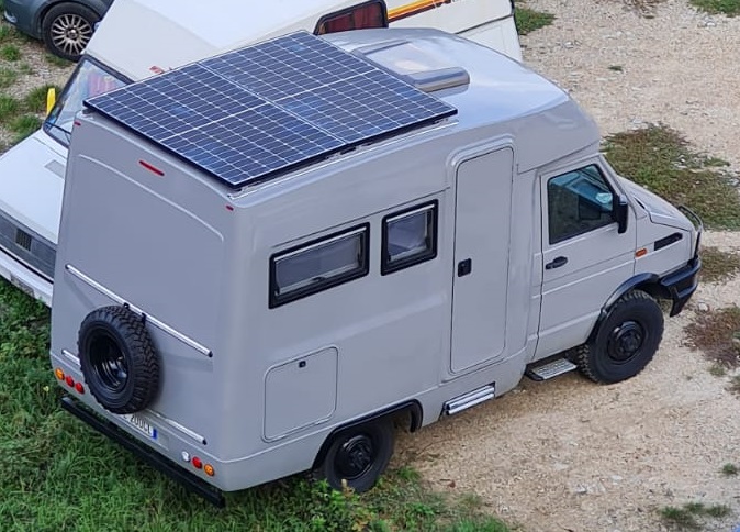

Cerca su youtube i video delle realizzazioni da zero di allestimenti (es.Danilo e Sara) dove viene spiegato come e con cosa isolare e pannellare.
noi,per esempio per smorzare il sole sul tetto, l'abbiano coperto completamente con pannelli solari...doppia utilità...

Alessandro, grande camperista e grande allestitore, potrebbe averti da dire qualcosa.
Guarda qui:
La soluzione di Gianluca (Sort15) è perfetta, riempire il tetto di pannelli solari "civili" crea ombra ed energia, ecco il mio camper di 5 metri.

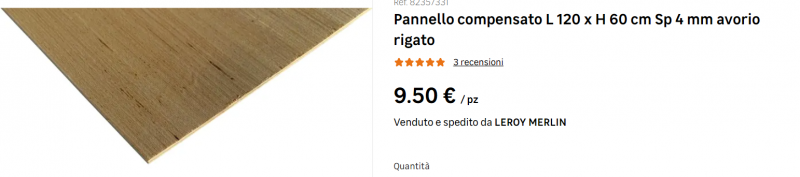

Ci sono pannelli di compensato o di fibra presata con una superficie nobilitata che assomiglia alle perline, se vuoi quel risultato, ma spendendo molto meno, con un peso inferiore e semplicittà di instalalzione.

ma state pensando di allestire un camper o una tavernetta? laughlaugh
Dai su, siate seri... delle perline dentro a un mezzo non si possono altro che sentire anche vedere... il prezzo è il meno...
Quarda questo, a parte il colore che prenderai come ti piace... image(5905).png
