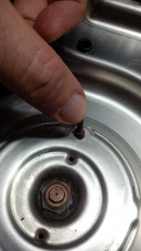

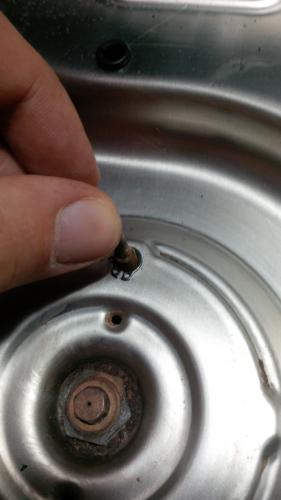

sul mio piano cottura (nn so modello ma sembra SMEV ) era la "puntina" scesa leggermente che aveva preso gioco
Risolto con seeger piccolo tirandola su con pinza e montandola a cavallo di questa
allego foto del lavoro

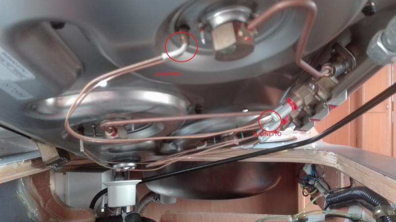

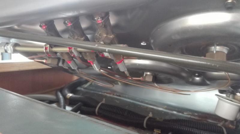

stasera ho rimosso il piano cottura e con stupore ho visto che non ci sono accenditori elettronici e l'unico collegamento con il piano cottura sono il tubo del gas e la piletta di scarico dell'acqua di pulizia.
Le candelette sono alimentate tramite tubicini di rame finissimo (non so se è così) che partono dai rubinetti
Il gruppo non ha elettricità, alimentazione e quant'altro...qualcuno sa come funziona?

stasera ho rimosso il piano cottura e con stupore ho visto che non ci sono accenditori elettronici e l'unico collegamento con il piano cottura sono il tubo del gas e la piletta di scarico dell'acqua di pulizia. Le candelette
sono alimentate tramite tubicini di rame finissimo (non so se è così) che partono dai rubinetti Il gruppo non ha elettricità, alimentazione e quant'altro...qualcuno sa come funziona?
non vorrei sbagliarmi , mancano i filamenti per l’accensione, quei tubicini sono le termocoppie, le sicure per il gas, secondo me quel piano cottura non è predisposto per le accensioni pizzo elettriche

quel piano cottura pare sia con accensione piezzo , controlla bene perchè da qualche parete sotto allo stesso piano cottura magari appoggiato sul frigo o sotto al lavello dovrebbe esserci un trasformatore AT per l'accensione piezzo , probabilmente si è scollegato il cavetto dal gruppo valvole

....giusto, le termocoppie, hai ragione

quel piano cottura pare sia con accensione piezzo , controlla bene perchè da qualche parete sotto allo stesso piano cottura magari appoggiato sul frigo o sotto al lavello dovrebbe esserci un trasformatore AT per l'accensione piezzo , probabilmente si è scollegato il cavetto dal gruppo valvole   mario

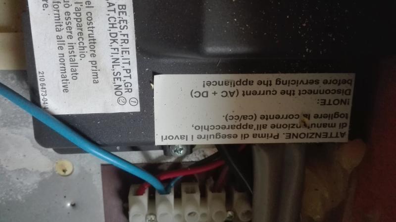

l'unica scatola elettrica che ho trovato è questa ma è del frigo.
per il resto non ci sono cavi sconnessi, faston tronchi, ecc...rimane un mistero.IMG_20190614_183718.jpg

dalle foto non vedo bene ma per tagliare la testa al toro togli un spergiviamma di un bruciatore poi fagli una foto e faccela vedere
