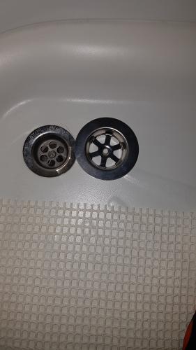

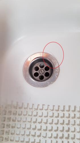

Buongiorno a tutti,
mio malgrado, anche io mi ritrovo con questo problema.
Ho letto un po' di post in archivio e sono un po' indeciso sul da farsi.
Il problema è solo vicino allo scarico, parliamo di 2-3 cm. Sinceramente non so nemmeno se perda il piatto doccia ad ogni modo devo ripararlo. Non vorrei imbattermi in lavori troppo complicati e pensavo di fare una riparazione mirata (tipo andare da un carrozziere e farmi applicare un po' di colla bianca per paraurti...oppure comprare qualcosa di semplice da mettere in qualche Brico/Leroy(...se avete qualche link da postare). Non so in che materiale sia il piatto doccia...è un Laika kreos del 2011
Attendo consigli / aiuto.

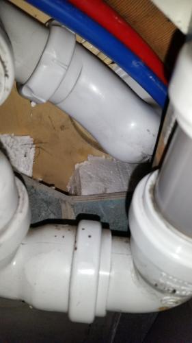

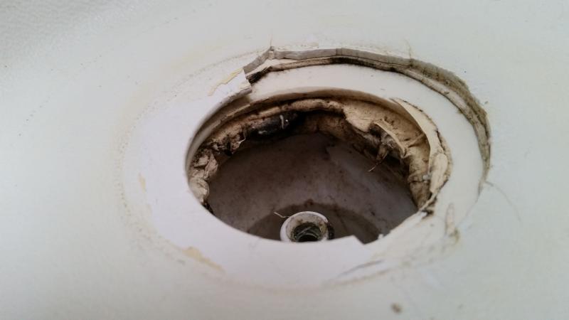

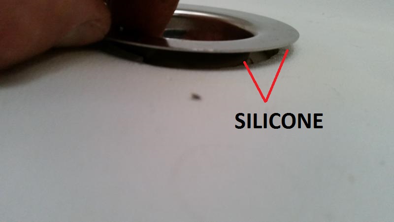

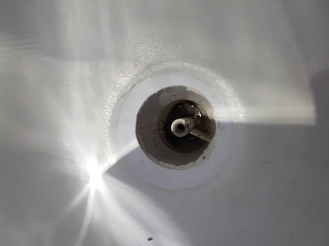

Questa e' la situazione che mi sono trovato togliendo la piletta prima della modifica

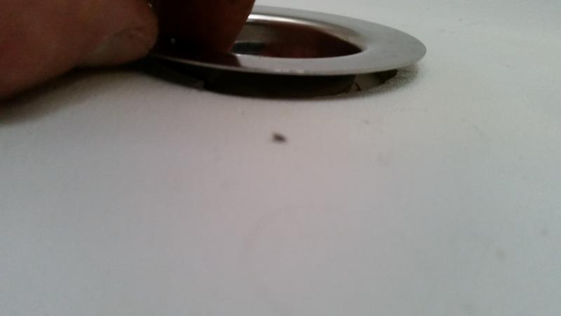

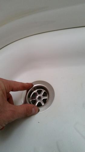

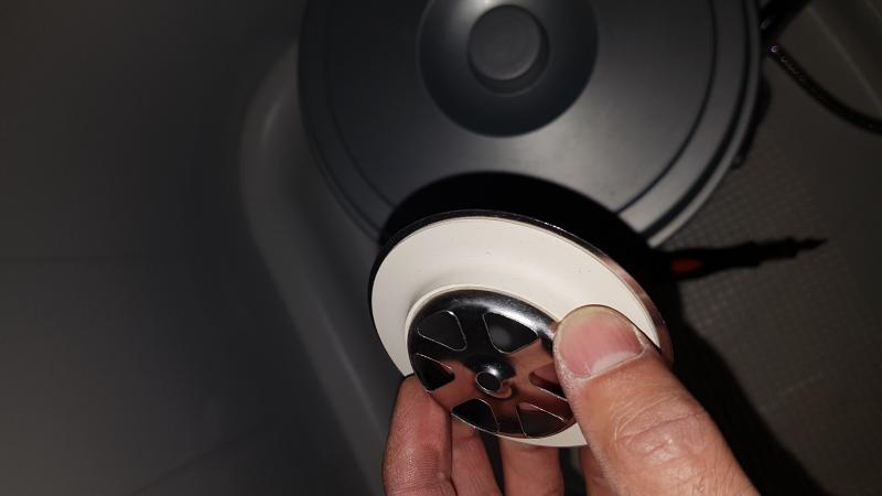

questa e' la piletta che ho preso in un negozio di idraulica, ho utilizzato solo la parte superiore in acciaio mantenendo quella sotto ben siliconata e incollata al piatto.
La parte sopra è stata fissata tramite silicone in quanto la sua guarnizione non avrebbe avuto superficie di appoggio.
Qua vedi il piatto da sotto, quelle parti in polistirolo le ho messe vicino allo scarico, incastrate tra i piatto e il fondo del camper

- Tu hai siliconato come ti ho segnalato da tua foto?

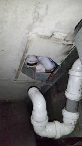

- E' stato facile togliere il pannello da sotto il camper?  C'è da ri-siliconare qualcosa o è solo un apri/chiudi togliendo le 4 viti?

Il silicone l'ho messo proprio sotto alla piletta come da te indicato ma nel mio caso avevo un buon spazio di appoggio, valuta a seconda di dove appoggia la nuova piletta..
Io l'ho trovata da leroy merlin nel reparto idraulico...una cosa ti puo' aiutare nella ricerca, il foro per il tappo doccia e' piu' grande di quello originale...cerca uno di quelli.

da sotto trovi un pannello ad angolo di legno dietro la ruota posteriore, si toglie con 4 viti, normalmente arrugginite, pero' arrivi immediatamente sotto alla piletta della doccia.

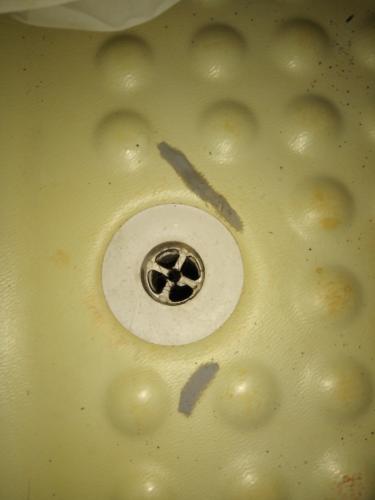

ho trovato la piletta perfetta...
L'unico problema adesso è togliere la piletta vecchia. Immagino che sia stata fissata con del silicone o altro perchè tolta la vite, non se ne viene proprio. Suggerimenti? Resma, tu come hai fatto?

ho trovato la piletta perfetta... L'unico problema adesso è togliere la piletta vecchia. Immagino che sia stata fissata con del silicone o altro perchè tolta la vite, non se ne viene proprio. Suggerimenti? Resma, tu come hai fatto?
ciao, confermo che e' siliconata...devi sollevarla piano piano e tirare (piano piano).
Con tanta pazienza viene....
Dalla foto sembra proprio come la mia!!

20181006_124630.jpg Magari si togliesse come il taglio della tortalaughlaughlaugh
Mi sono anche procurato anche una guarnizione giusta (bassa-bassa) così magari non ri-silicono

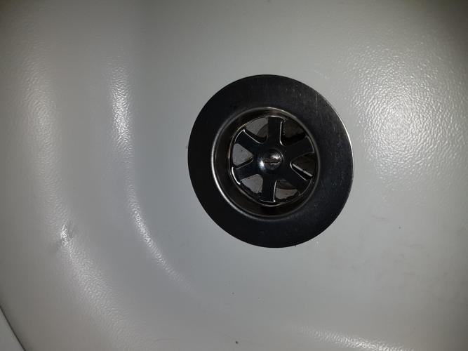

Buongiorno, sabato ho fatto il lavoro di sostituzione. Per togliere la piletta mi sono aiutato con una lametta per tagliare il silicone e un cacciavite per fare leva. Ho faticato, ma come diceva Resma, con un po' di pazienza, si è tolta. Prima di rimettere la nuova piletta ho messo un po' di attack con il suo aggrappante per fermare un po' la crepa. Poi ho messo la nuova piletta con silicone.
Volevo ringraziarvi per i consigli (un ringraziamento particolare a Resma visto che ho fatto un copia incolla del suo lavoro)
Adesso la prossima volta, appena ho 5 minuti metterò un po di rinforzo sotto la doccia (lavoro part-2laugh)

Inserito il 16/10/2018 alle: 11:26:19
In risposta al messaggio di rox76 del 16/10/2018 alle 11:22:31
si è tolta. Prima di rimettere la nuova piletta ho messo un po' di attack con il suo aggrappante per fermare un po' la crepa. Poi ho messo la nuova piletta con silicone. Volevo ringraziarvi per i consigli (un ringraziamento particolare a Resma visto che ho fatto un copia incolla del suo lavoro) Adesso la prossima volta, appena ho 5 minuti metterò un po di rinforzo sotto la doccia (lavoro part-2)
mi sembra venuto molto bene!!
