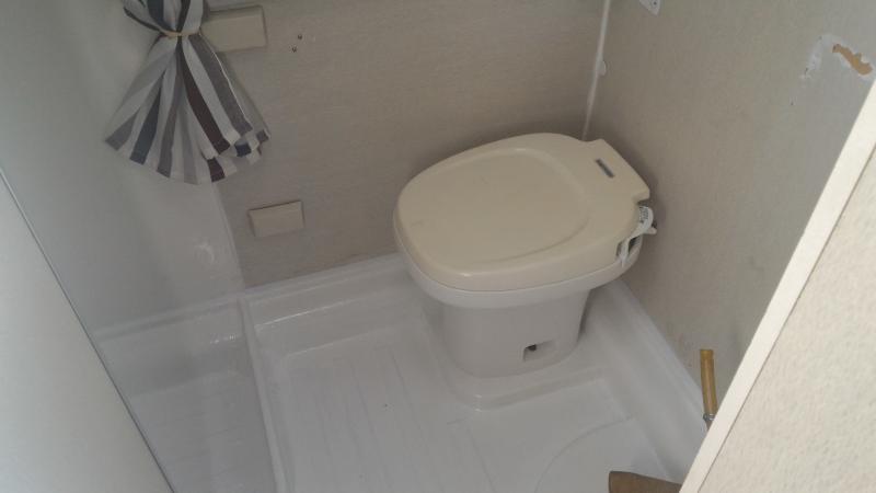

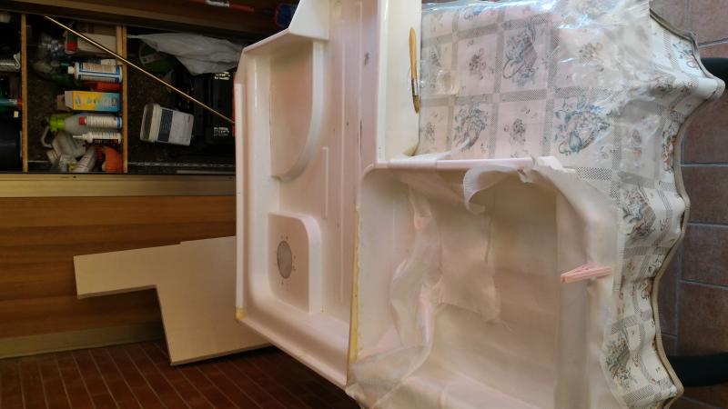

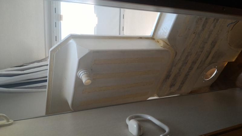

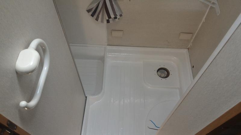

Ciao. Io ho smontato il pavimento in policarbonato. Ovviamente smontando tutto quello che vi era sopra e che ne impediva la rimozione. Bastano cacciavite a taglio/croce, chiavi inglesi varie anche piccole e cutter x levare il silicone di sigillatura. Poi ho portato la pavimentazione a casa sul balcone, ho riempito con schiuma poliuretanica i vuoti sottostanti del pavimento in plastica e appianato il sotto cosi camminando sopra il peso é sostenuto e non flette la plastica vuota sotto.
Poi ho scartavetrato un pochino sopra di fina, applicato una stoffa di vetro tessuta, con resina bicomponente, la ho acquistata in un negozio di modellismo per aerei telecomandati, serve per costruire le ali in fibra di vetro per alianti da competizione, avrò speso non più di 60 eurini.
poi scartavetrato ancora le imperfezioni e steso quei prodotti per le vasche da bagno spaccate e graffiare.
Sembra un bagno nuovo ora ed é a prova di peso da elefante e tifone amazzonico.
stesso discorso vale anche se hai la doccia separata. Forse anche più semplice.

bello! avrei aggiunto un secondo scarico doccia, già che c'eri
Alpiveco
Alpiveco
10/03/2017 115
Inserito il 30/08/2017 alle: 17:39:56
In risposta al messaggio di bigt del 30/08/2017 alle 17:22:45
Ciao. Intendi sull'altra parte di pavimento? Già c'è. Solo sulla parte doccia non potevo mettere 2 scarichi. Sotto attaccato al pianale ho il serbatoio delle nere. Ne ho 3 di serbatoi di scarico. 1 nere e 2 grigie.
