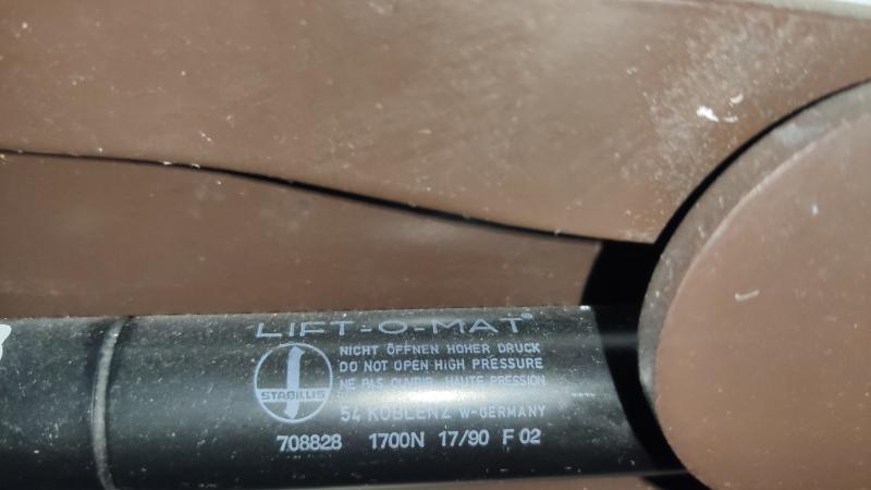

Ciao a tutti, altro problemone di questa settimana, i pistoni del basculante. Dunque, ho letto un pochino su sti pistoni dei letti e non ci ho capito molto. Mi sono finalmente ricordato di fare una foto.e.sono rimasto stupito dai numeri: 1700N
Ho cercato un po' in giro, scritto a lift-o-matic , sono andato da un ricambiata, contattato una officina elnagh ma niente... Sembra non esistano più. Avrei anche cercato uno che li ripara ma sinceramente ho il brivido di come doverli montare nel senso che, tutti aperti, il letto è chiuso e quindi dovrei montarli con il letto chiuso e avrei preferito farmeli installare in questo caso. Non capisco bene se adesso facciano più qualcosa, il letto sembra pesantissimo ed il pantografo sul quale lavora evidentemente ha bisogno di 340kg di spinta per sollevarsi... Boh... Sembra veramente incredibile che quelle asticelle tengano 1700N eppure così c'è scritto. Ne avrei trovate da 1500N ma sono dei tronchi di pino non ci starebbero

Con una semplice ricerca internet:
STABILUS Lift-O-Mat 2065LO 1700N
LINK
LIFTOMAT

Per montarli io mi sono fatto un marchingegno con un morsetto da falegname, di quelli che arrivano anche ad un metro.
Devi fare una sagoma, da saldare alle teste del morsetto, che  imprigioni il pistone dalle due parti, lasciando libero dove vanno ad accoppiarsi con le boccole del letto.
Poi stringi fino a misura e quando combaciano le inserisci nelle boccole.

Grazie Gege domani proverò a prendere bene le altre misure sperando che combaci perché il codice 708828 non lo trovo da nessuna parte e mi è sembrato di capire che esistano un sacco di varianti di lunghezza e vari diametri di boccole, domani magari questi della lift o Matic li chiamo proprio e cerco di capire.
invece nordkap ci avevo pensato a delle morse però 1700 mi spaventano tanto, se qualcosa va storto non so, me li immagino tipo terra-aria in volo
