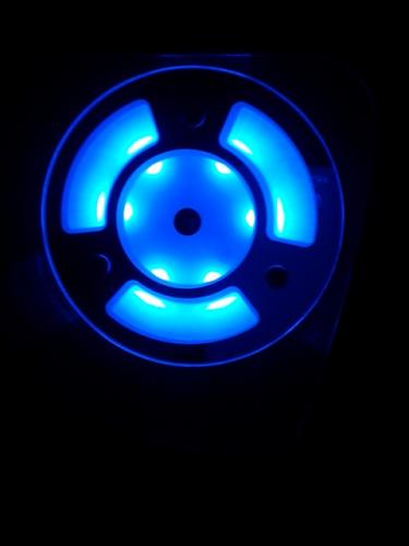

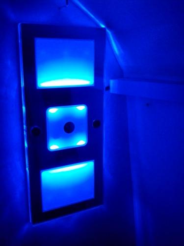

Anche io ho luci a led più piccole ma della stessa marca e non sapevo di questa possibilità. Grazie a voi tutti.P_20201019_172839.jpg
