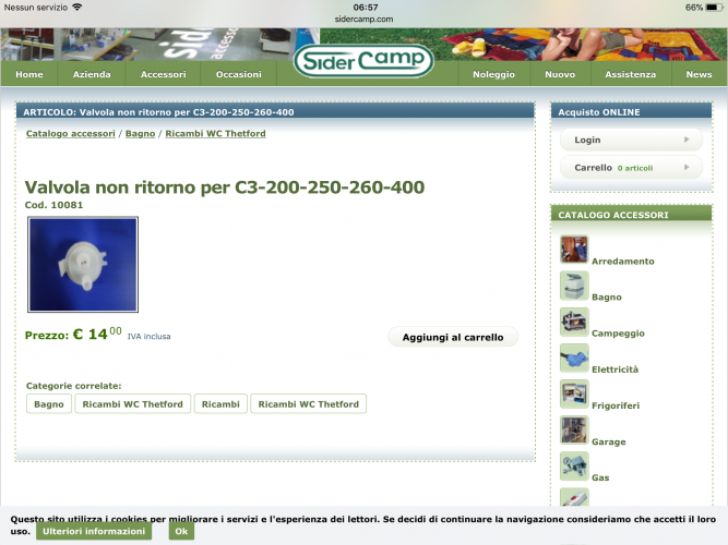

16/02/2006 65040
Inserito il 28/02/2018 alle: 06:53:43
77A658A2-6A96-4CC5-9D17-A39FE485A73D.pngpotrebbe essere questa la causa
16/02/2006 65040
Inserito il 28/02/2018 alle: 06:57:58
ernesto46
ernesto46
19/10/2006 651
Inserito il 28/02/2018 alle: 12:37:22
In risposta al messaggio di Grinza del 28/02/2018 alle 06:57:58
Sicuramente al 99%

16/02/2006 65040
Inserito il 28/02/2018 alle: 21:19:15
In risposta al messaggio di luchea del 28/02/2018 alle 13:15:34
Ciao, scusa ma dove si trova questa valvola? Grazie
Devi smontare il water e lo trovi sotto il water dopo l’elettrovalvola.
Sotto c’é un video che fa vedere come si smonta, é possibile che le due plastiche grosse non abbiano le viti ma si smontano ruotandole.
É facile ci vuole solo un pó di pazienza e uno specchio
