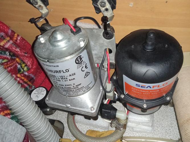

Ti consiglio una schurflo (o anche altra marca) con bypass interno...c'è l' ho da poco e devo dire che il flusso è più costante che le pompe senza bypass.. anche senza vaso espansione...

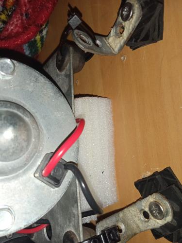

Le pompe a pressostato fanno tutte rumore che più chi meno...oltre a doversi montare su gomma (o sospesa come ho fatto io) per esempio avere tubería rígida direttamente collegata in ingresso e uscita peggiora molto...sul mio arca era così...
mentre schurflo prescrive l uso di almeno mezzo metro di tubo flessibile sia in ingresso o in uscita prima di tubi rigidi.. altrimenti le vibrazioni si trasmettono tantissimo.
Anche il vaso di espansione migliora notevolmente il rumore dei colpi di ariete trasmessi alla tubería rígida.

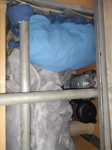

Io nel gavone con la pompa, oltre ad averla montata sospesa ,e avere il vaso di espansione, metto coperte e vestiti...l' attenuazione del rumore delle coperte è impressionante...
Più che altro eliminano la.effetto di cassa di risonanza del gavone dove è alloggiata la pompa.
