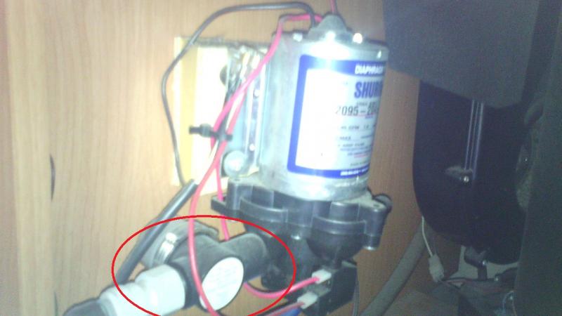

Ciao a tutti, ho un fastidioso problema con la pompa in oggetto.
Quando uso la doccia o il miscelatore del bagno ( ma anche se apro poco quello della cucina) la pompa sembra una mitragliatrice con un attacca/stacca fastidiosissimo in più l'acqua esce a tratti ( sembra quegli annaffiatori automatici per i campilaugh)
annesso alla pompa c'è questo aggeggio che sul camper di prima non avevo ( era una fiammapompa(1).jpgcerchiato di rosso in questa foto.
non so se si tratta di intervenire sul pressostato ( che non saprei nemmeno dove si trova) o se quel coso sia qualche sorta di riduttore di pressione.
Grazie a chi vorrà aiutarmi

Ciao.
Se ben vedo e ricordo:
1) quello cerchiato è il filtro sulla mandata.
Dagli una pulita.
2) Il pressostato è in basso, in particolare è quella parte della pompa dalla quale escono i due fili.
Toccare la pressione di innesco (non saprei come si possa fare) non è conveniente; che io sappia potresti causare dei danni all'impianto idraulico.
Pulisci il filtro!
PS il camper è un Laika, vero?

Una soluzione radicale
dopo aver pulito il filtro
sarebbe quella di montare il "vaso di espansione"
Tutta una altra cosa !

Non so se si tratti della stessa cosa, ma io ho avuto questo problema sul vecchio camper, quando sono stato costretto a sostituire la pompa Fiamma con una della Shurfluo di maggior portata.
Purtroppo mi trovavo in vacanza quando mi si ruppe la pompa e l'unica officina della zona non aveva un ricambio con la stessa portata della precedente, anche se mi assicurò che non avrei avuto alcun problema.
In realtà il problema lo ebbi e fu esattamente quello da te descritto.
In loco non riuscii a risolverlo: mi fu solo prospettata, come soluzione, quella di montare il vaso di espansione (cosa che non ho più fatto, perchè il camper lo vendetti di lì a poco).

La mitragliata quando apri poco i rubinetti è dovuta alla mancanza del vaso di espansione, montalo e vedrai che si sistema, anche io pompa shurflo e anche io stesso problema risolto così

Avevo un camper con pompa della Fiamma senza vaso di espansione ed andava benissimo (comprato nuovo e tenuto per cinque anni senza mai nessun problema di pompa), ora ho un camper, sempre nuovo ma questa volta con pompa della Shurflo senza vaso di espansione e con mia grande meraviglia fin da subito la pompa faceva l'effetto "mitraglia", ho messo il vaso della Fiamma ed il problema è stato risolto alla grande, ora se apro di pochissimo l'acqua aspetto circa 20 secondi senza che la pompa parta.
A mio modesto parere il problema è nella mancanza del vaso, mettilo e risolti.

Non c'è dubbio che la soluzione più semplice sia quella di installare il vaso di espansione.
Temo, tuttavia, che quella pompa abbia una portata superiore rispetto alla taratura dell'impianto (è assai probabile, quindi, che non sia la pompa originale del mezzo).
