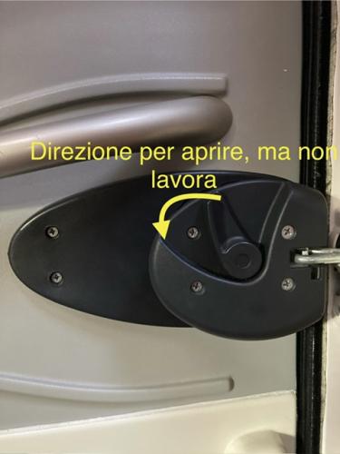

oggi si è bloccata la porta della cellula. Non si apre più, la levetta interna va a vuoto nel senso dell’apertura e non sgancia il fermo in metallo.
Qualcuno sa come smontarla o riuscire ad aprirla?

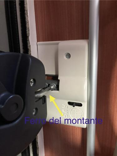

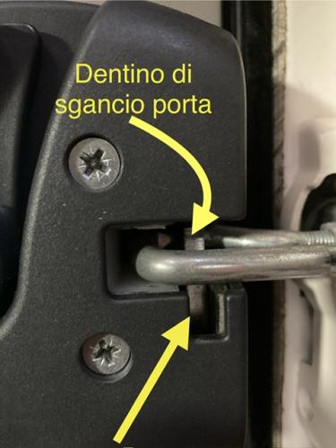

No da fuori non si apre. In pratica quando si tira la levetta per aprire il dentino di metallo non sgancia.
allego qualche foto per capire meglio e così si vede anche il modello della serratura

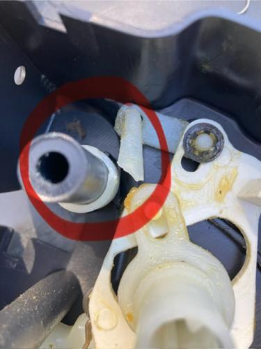

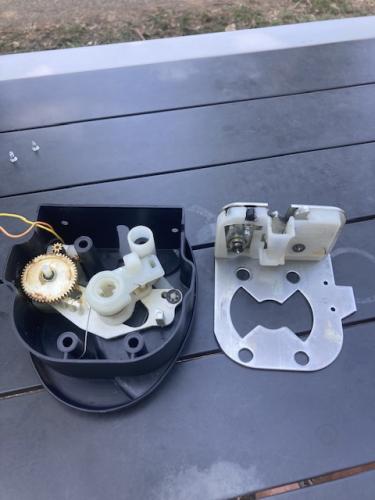

ho smontato la serratura e trovato il problema:
si è rotto un pezzo di plastica interno. Ho provato ad incollarlo ma non tiene. È un punto che lavora con molto peso. Domani provo con del fil di ferro un accrocchio magari tiene!
Notizie positive sono riuscito a riaprire la porta della cellula.
Ho visto che da csm hanno il pezzo e dovrei essere in grado di sostituirlo.
Allego qualche foto dell’interno della serratura

Ciao e grazie per i consigli, ho smontato la serratura e trovato il problema: si è rotto un pezzo di plastica interno. Ho provato ad incollarlo ma non tiene. È un punto che lavora con molto peso. Domani provo con del fil
di ferro un accrocchio magari tiene! Notizie positive sono riuscito a riaprire la porta della cellula.  Ho visto che da csm hanno il pezzo e dovrei essere in grado di sostituirlo.  Allego qualche foto dell’interno della serratura

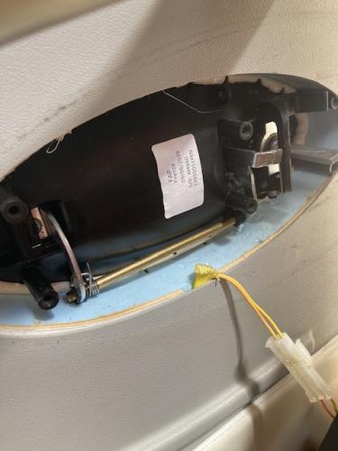

Ciao, interessante, ho la stessa serratura a sta dando dei problemi e volevo aprirla.
Ma la levetta che serve per aprire dall'interno l'hai solo sfilata tirando?
Quel filo con connettore che esce dalla serratura che cos'è?
Grazie!
Riccardo
camperdavide
camperdavide
14/10/2019 289
Inserito il 11/07/2024 alle: 16:56:46
In risposta al messaggio di dRIKYZ del 11/07/2024 alle 13:12:36
Ciao, interessante, ho la stessa serratura a sta dando dei problemi e volevo aprirla. Ma la levetta che serve per aprire dall'interno l'hai solo sfilata tirando? Quel filo con connettore che esce dalla serratura che cos'è? Grazie!
Ciao Riccardo,
la leva dell’interno resta attaccata alla carcassa di plastica nera con all’interno tutti i leveraggi in plastica bianca che vedi nella foto precedenti.
Per accedere a quella parte basta svitare due viti sul corpo ed estrarre la parte metallica.
Il connettore invece si inserisce nella femmina che è nella portiera e serve per l’apertura elettrica con il telecomando della chiave di accensione.

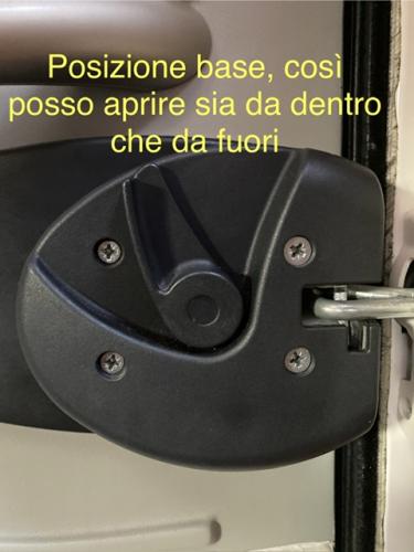

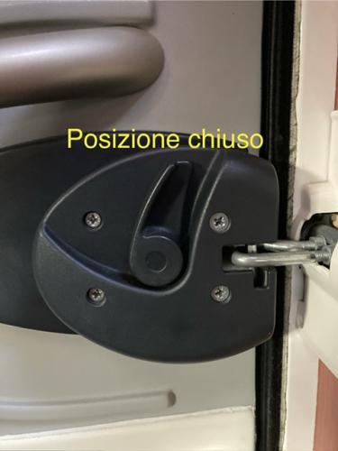

Inserito il 13/07/2024 alle: 13:33:32
In risposta al messaggio di camperdavide del 11/07/2024 alle 16:56:46
Ciao Riccardo, la leva dell’interno resta attaccata alla carcassa di plastica nera con all’interno tutti i leveraggi in plastica bianca che vedi nella foto precedenti.  Per accedere a quella parte basta svitare due viti
sul corpo ed estrarre la parte metallica.  Il connettore invece si inserisce nella femmina che è nella portiera e serve per l’apertura elettrica con il telecomando della chiave di accensione.
Ultimi aggiornamenti:

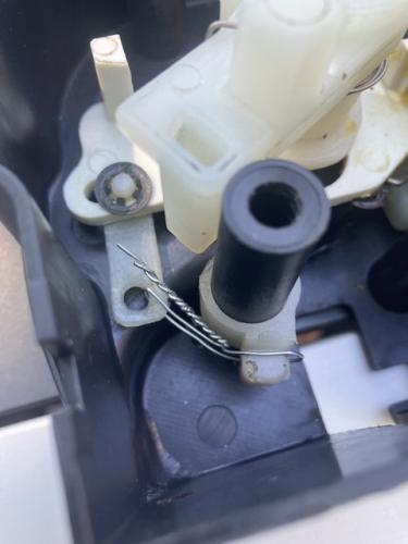

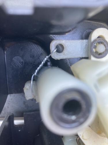

la porta adesso funziona, serratura riparata alla bene e meglio.
Sono fuori casa e non avevo possibilità di assistenza e senza il pezzo nuovo mi sono arrangiato.
Allego qualche foto del lavoretto, esteticamente brutto ma funzionale.
Spero questo post possa essere untile ad altri in futuro.
