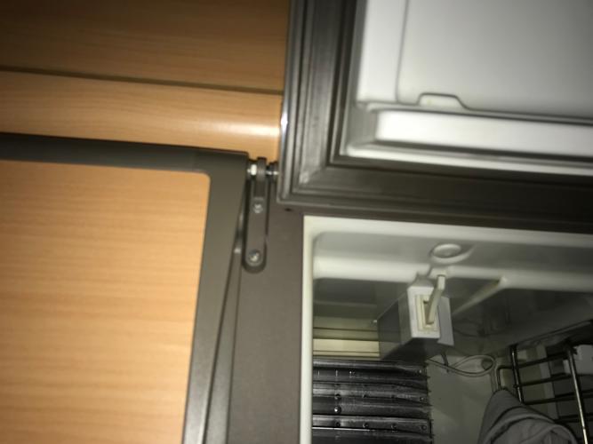

IMG_1272.jpgOra sono anche di più di 3cm...ho verificato io...ecco le foto.

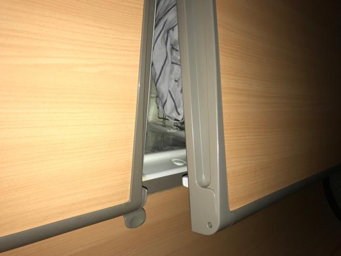

Inserito il 24/08/2018 alle: 22:14:09
ecco un'altra..

In risposta al messaggio di angioletto del 24/08/2018 alle 22:00:00
Dal punto della foto comincia a fare resistenza...scusate ma non sono molto abile a fare le foto.
Avevo pensato di cominciare a smontare la porta...o avete altre idee ?

Boh... mi sembra impossibile che con un accurato controllo visivo non si trovi il problema. Comincia dai perni di fissaggio dello sportello: si sono disallineati?, sono fissati a guide di registrazione e si sono spostati? lo spotello è in squadro con la sede e il corpo del frigo? dovè il primo punto di resistenza quando si blocca? da li parti a controllare. Il frigo e lo sportello sono vuoti e hai tolto tutti i portavivande mobili? mi è capitato (ne ho uno simile al tuo) che non si chiudesse e all'apparenza pareva tuttto a posto e poi invece erano confezioni o i portavivande spostati di poco che a occhio parevano a posto. Ricontrolla la guarnizione e sposta i fermi di chiusura, spesso si mettono in mezzo. Controlla con calma e per me risolvi.

Ok ragazzi, dopo un’attenta analisi ho scoperto il problema: il perno della porta del frigo aveva preso  gioco verticale.
In pratica il perno in basso era leggermente piegato verso il basso (mio figlio si deve essere appoggiato...), per cui è bastato ripiegarlo verso l’alto per ridurre il gioco in asse ed ora la chiusura è quasi come da nuovo; ho provato anche ad accenderlo qualche ora a gas e fredda bene.
Per cui se dovesse capitare a qualcuno, controllate bene il gioco del perno tra frigo e freezer, basta meno di 1mm a mandare in crisi la chiusura.
