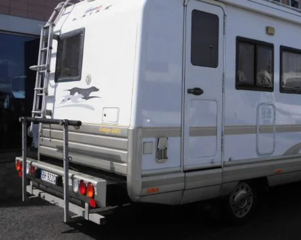

Questo è il sistema dell'originale Laika con le due staffe ad L infilate ed il tubone gommato montato esterno
Questo ha il vantaggio oltre ad essere iper robusto come telaio di poter essere rimosso agevolente da fuori e chiuso il portamoto.
Ma ha lo svantaggio che la moto è appoggiata verso l'esterno e se non ben legata in caso di frenata o urto potrebbe sfondare la parete.
Da sapere che sfilando a terra il portamoto (bisogna essere in 2) le due staffe ad L possono essere infilate anche dall'interno in modo da trovarsi la traversa gommata vicino alla parete e far lavorare il bloccaggio tipo quello della edicar.
Se non sei troppo pratico col faidate  lascia tutto com'è e prendi due belle cinghie di fissaggio ai golfari.
Io il mio l'ho competamente modificato montando le staffe ad L interne senza tubo gommato ma  con un tubolare ad H che le tiene unite e bloccando lo scooter con una vite passante nella traversa che si avvita in  un cavallotto in inox  filettato montato sulla pendana del passeggero. Le staffe ad L poi oltre ad essere bloccate con i volantini sono anche staffate con due profili inox al telaio sotto.
Due cinghie manubrio e ruota posteriore e la moto non si muove nè trasversalmente nè longitudinalmente.
Si ..è un op' un cinema.
Questo è il sistema Edicar montato internamente che ha mio papà sul suo ed è oggettivamente più pratico con una pedana di carico più bassa e comoda essendo il binario montato sotto il livello dei fari e non sopra.

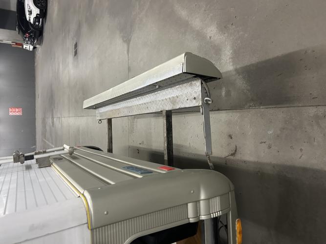

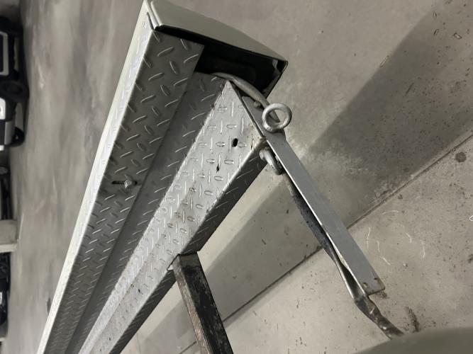

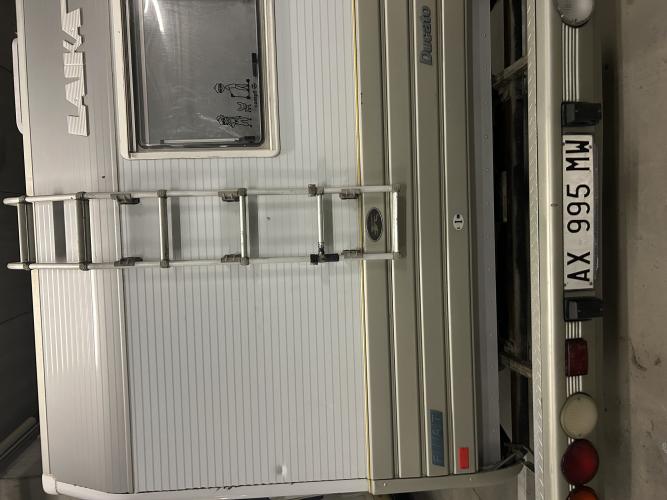

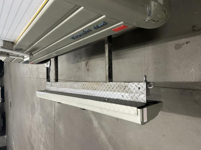

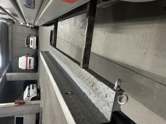

Buonasera a tutti,
posto qualche foto, secondo voi riesco ad utilizzare questa passerella e poi mettere un castello alla scaletta? Grazie mille!
