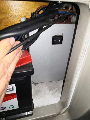

Prova a mettere una foto della centralina nel vano esterno.

E' questa. I fili sembrano scendere dalla presa che non va, e dal pannello di controllo sopra la porta, nell'intercapedini della parete fino sotto al camper, e poi entrano in questa centralina della foto.
Dite che ha dei fusibili all'interno e devo smontare il coperchio?
Se non sono qui, o non ci sono o devo smontare tutta la parete... mi sembra strano

ok, è la arsilicii rossa, all'interno hai solo fusibile in vetro per il caricabatterie 220v, altri fusibili che ci sono, sono a ripristino automatico. C'è un led rosso e uno verde, sono sotto la parte rossa, con uno specchietto puoi vederli se sono accesi ( oppure ti metti al buio). se sono accesi c'è un corto circuito altrimenti è tutto a posto.
Dove si trova la presa 12v che non funziona?
Metti una foto anche di quella e della zona in cui si trova.

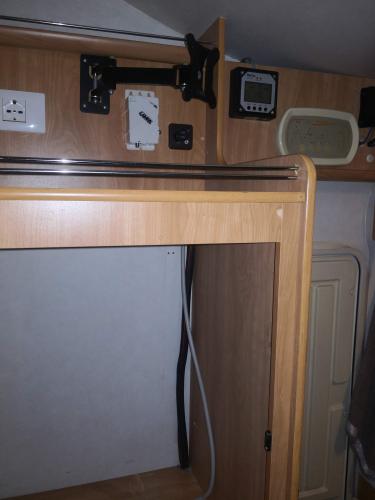

è la presa accendisigari e antenna che vedi in foto. i cavi mi sembrano scendere assieme a quelli del pannello. vanno tutti sotto il camper e diretti a quella centralina.
se non ci sono fusibili, allora è possibile che sia la stessa presa ad essere andata?

togli la cornicetta che c'è intorno e prova a smontarla, sono 4 viti. cosi vedi se i cavi sono collegati bene e dove vanno

può essere che siano collegati al pannello di controllo che vedo a destra sopra la porta. Le mie prese sono collegate cosi.( e sono sotto interruttore luci del pannello di controllo, quando spengo la sezione luci, si disattivano anche quelle)

intendevo la presa da smontare, parti da quella.

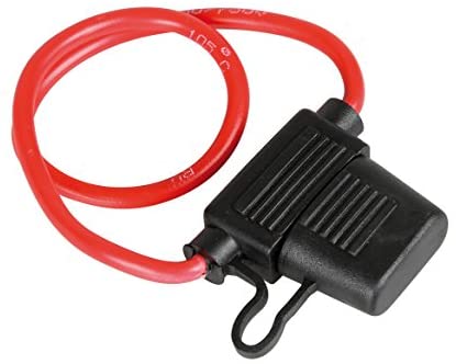

Normalmente in questo caso il fusibile lo si colloca dietro la presa...
e di solito é questo tipo
