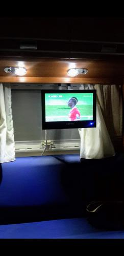

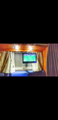

Io ho un Ev1 e ho fatto così ... ho usato una staffa pieghevole da avvitare dietro al tv corredata di un'altra avvitata in posizione invisibile dietro al pensile sul quale aggianciarla... la puoi mettere dove vuoi purché allunghi i cavi...

Ora non ho altre foto ma per farti capire, la tv in questa posizione la metto e la tolgo facilmente tramite una staffa snodabile indipendente rispetto al porta tv, che si infila dentro un supporto in metallo apposito che ho avvitato con due viti parker dietro i pensili in posizione invisibile...
