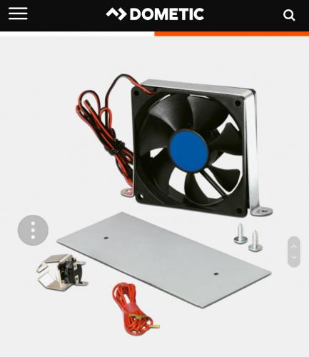

Per caso ti è stato installato questo kit?

Inserito il 13/08/2018 alle: 11:56:02
In risposta al messaggio di pegaso65 del 13/08/2018 alle 10:09:49
No,
la dometic voleva installassi le sue, ma non le avevamo e ne abbiamo messe altre sempre di aziende che fanno prodotti per camper, comunque sono uguali e le abbiamo installato a coppie quindi 4 ventole in tutto.
Il problema che fa sembrare che il frigo non funzioni e' proprio questo di areazione e posizionamento griglie, infatti se abbasso la velocita' delle ventole a pari temperatura esterna, la temperatura del frigo comincia a salire.

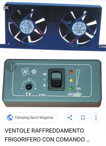

Ok meno male che con le ventoline hai risolto, sono per caso queste?

Inserito il 13/08/2018 alle: 14:15:47
In risposta al messaggio di pegaso65 del 13/08/2018 alle 14:10:06
Si sono queste

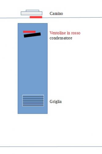

Comunque non ho capito come le hai installate e dove sono posizionate le griglie... se le hai messe anche sotto non capisco come hai fatto ad infilarle visto che lo spazio è poco inoltre sotto c'è il bruciatore e smuovere l'aria li sotto non fa bene alla fiamma che potrebbe risentirne negativamente... per carità, dici che hai risolto per cui meglio così ma volevo capire che tipo di lavoro hai fatto, in alto la griglia dove è posizionata, sulla parete o sul tetto? Ci sono parecchie scuole di pensiero con queste ventoline, c'è chi le ritiene necessarie e chi inutili, inoltre anche tra i fautori delle ventoline ci sono varie teorie sulla corretta installazione, chi le mette attaccate alla griglia, chi direttamente sul condensatore, chi le mette in automatico e chi in manuale... ognuno ritiene che il metodo migliore sia il suo, penso che il metodo migliore sia quello che da migliori risultati, ero curioso si sapere come le hai installate tu perché il tuo metodo è difforme da tutti gli altri, fosse solo per il fatto che le hai messe sia sotto che sopra, però dici che funziona e hai risolto e questo è quello che conta...

Inserito il 13/08/2018 alle: 14:41:50
In risposta al messaggio di pegaso65 del 13/08/2018 alle 14:22:58
Non le ho infilate sotto il condensatore ma 2 cm sopra il condensatore (aspirano aria non soffiano)
e la seconda all'uscita del camino (io 1 griglia e un camino originali, ma il frigo e' progettato per 2 griglie senza camino)posizione%20ventoline.jpg

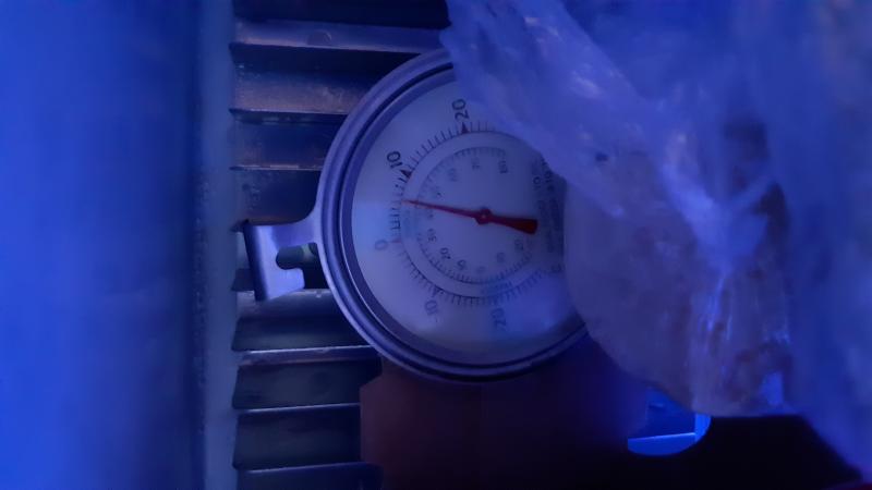

Sfortunatamente oggi ho il camper parcheggiato con la parete al sole praticamente da questa mattina e fa molto caldo, 36°... queste sono le temperature che ho rilevato poc'anzi nel frigo, sono le ore 15.39 locali

Inserito il 13/08/2018 alle: 14:57:18
In risposta al messaggio di Sabema01 del 13/08/2018 alle 14:41:50
Non le ho infilate sotto il condensatore ma 2 cm sopra il condensatore (aspirano aria non soffiano) e la seconda all'uscita del camino (io 1 griglia e un camino originali, ma il frigo e' progettato per 2 griglie senza camino)
Quindi hai lo sfiato a tetto?

Inserito il 13/08/2018 alle: 15:20:43
In risposta al messaggio di pegaso65 del 13/08/2018 alle 14:57:18
certo il camino

Inserito il 13/08/2018 alle: 16:51:54
In risposta al messaggio di Sabema01 del 13/08/2018 alle 15:20:43
certo il camino
Ah, ora ho capito, non è molto usuale lo sfiato a tetto per questo ti chiedevo... per capire meglio, da dove sei passato per posizionare le ventoline?
Sabema01
Sabema01
21/07/2018 11
Inserito il 13/08/2018 alle: 16:59:24
In risposta al messaggio di pegaso65 del 13/08/2018 alle 16:51:54
Dal tetto abbiamo ancorato le ventole ad una staffa e scese giu' per il camino, comunque la distanza non e' tanta saranno circa 20 cm, e il camino poi lo abbiamo sollevato creando uno spazio di aria leggermente superiore. (+1 cm)

Inserito il 13/08/2018 alle: 19:46:41
In risposta al messaggio di Sabema01 del 13/08/2018 alle 16:59:24
Quindi il foro sul tetto è abbastanza grande da farci passare le ventoline... quelle stesse ventoline le ho avute sui miei due camper precedenti, su questo non le ho montate, sto valutando, questa praticamente è la prima vacanza lunga, il camper l'ho acquistato agosto scorso... Comunque per ora pare vada bene anche senza ventole...
