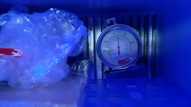

Inserito il 16/08/2018 alle: 14:00:24
In risposta al messaggio di Linusbitta del 16/08/2018 alle 10:40:09
Si... Nn cambia in automatico. Bisogna metterlo direttamente a gas x nn trovare sorprese. Cmq ora che il caldo soffoco è passato a gas raffredda decentemente... certo nessun paragone rispetto ad un frigo a compressore....
Non bisogna paragonarlo a un frigo a compressore, è un frigo ad assorbimento che ha pregi e difetti, tanto quanto il frigo a compressore perché quest'ultimo ha bisogno di tanta energia per funzionare per cui per alcuni può essere comodo per altri meno... fermo restando il problema della mancata commutazione in caso di scarsa tensione, per quanto mi riguarda fa il suo dovere, sono quattro giorni che lo utilizzo a gas, mi sposto tutti i giorni quindi commuta a 12v, fa molto caldo durante il giorno ma la notte rinfresca parecchio, ma mattina ho dai 2 ai 4° nel frigo, nel freezer mai meno 15, 16° a volte 18° e anche 20°, magari quando lo uso poco perché sono tutto il giorno in spiaggia... con queste temperature me lo tengo stretto, considerato che non consuma energia anche in sosta libera e ho una capienza di 160l... quanta corrente servirebbe per far andare un frigo a compressore così grande?
p.s. questa è la temperatura rilevata stamattina
