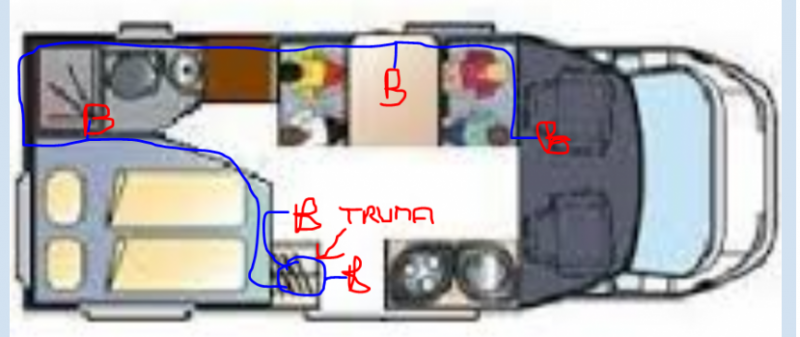

ecco la planimetria, B sono le bocchette e il blu i tubi tutti da 65mm
la truma ha 4 uscite indipendenti ,in questo schema non si riesce a capire perchè  utilizzate solo tre uscite, ma confermi che l'ultima bocchetta che arriva in cabina guida poi a ritroso è tutta in serie con le varie altre bocchette di uscita sino ad una unica uscita della truma delle 4 disponibili  ? se così fosse chi ha progettato e costruito quell'impianto prima di farlo si era bevuto un fiasco di vino laugh

Marco quella di agire sui diametri della canalizzazione è sempre la soluzione migliore e vincente però il tuo van non è standarizzato ma è speciale per camperisti speciali   mario
Secondo me devi aprire la quarta bocchetta e servire solo il bagno, la dinette e cabina saranno dirette con l'aiuto del rilancio aria di un turbovent termostatato
Esattamente, una bocchetta delle 3 in uscita dalla Truma comunica con il bagno, dinette e cabina, pochi post sopra cìè anche lo schema dell'impianto.
Buongiorno a tutti, mi sto accingendo a modificare l'impianto di riscaldamento, secondo voi è meglio:
1- accoppiare la bocchetta sotto al letto insieme a quella del bagno e lasciare un tubo per le bocchette dinette e cabina
oppure
2- accoppiare la bocchetta sotto al letto insieme a quelle dinette e cabina e lasciare un tubo per la bocchetta del bagno.
datemi consigli

quindi secondo voi l'aria calda in cabina non arriverà mai, se deve percorrere un tragitto di circa 6 metri con 2 bocchette intermedie?
salve, al momento ho risolto così
collegata bocchetta bagno con quella sotto il letto fisso(adesso il bagno è un forno, volendo però chiudo la bocchetta)
dalla dinette l'aria arriva a sufficienza quindi non cìè bisogno di ventole di rilancio è solo che penso ci vorrà almeno 1 ora prima che si scaldi tutto il tubo ed esca aria tiepida(è giusto secondo voi)?

salve, al momento ho risolto così collegata bocchetta bagno con quella sotto il letto fisso(adesso il bagno è un forno, volendo però chiudo la bocchetta) dalla dinette l'aria arriva a sufficienza quindi non cìè bisogno di ventole di rilancio è solo che penso ci vorrà almeno 1 ora prima che si scaldi tutto il tubo ed esca aria tiepida(è giusto secondo voi)?
Hai un tubo di mezzo metro con una bocchetta e un tubo di 8 metri con 3 bocchette.
Deve anche funzionare?
Lo sai te come fare... se c'è posto puoi affiancare la tubazione attuale con un secondo tubo che in fondo si ricongiunge al primo quindi DUE uscite della Truma andrebbero al bagno-dinette creando una tubazione ad anello.
UN solo tubo nella zona letto e uno con bocchetta chiudibile all'ingresso.
Ma non sono sicurissimo di quello che dico... si dovrebbe vedere il mezzo per capire...
Non puoi chiedere sul forum e sperare in un consiglio valido anche se sarà difficile fare peggio di quello che hanno progettato fin dall'origine.
Marco.

Hai un tubo di mezzo metro con una bocchetta e un tubo di 8 metri con 3 bocchette. Deve anche funzionare? Lo sai te come fare... se c'è posto puoi affiancare la tubazione attuale con un secondo tubo che in fondo si ricongiunge
al primo quindi DUE uscite della Truma andrebbero al bagno-dinette creando una tubazione ad anello. UN solo tubo nella zona letto e uno con bocchetta chiudibile all'ingresso. Ma non sono sicurissimo di quello che dico... si dovrebbe vedere il mezzo per capire... Non puoi chiedere sul forum e sperare in un consiglio valido anche se sarà difficile fare peggio di quello che hanno progettato fin dall'origine. Marco.
Ma secondo te un tubo di 8 metri con una sola bocchetta ce la fa l'aria ad arrivare calda prima o poi?
Hai mai provato a soffiare in un lungo corrugato da elettricista?
Nel tuo camper l'attrito impedisce all'aria di scorrere deviandola sulle tubazioni più brevi.
Se chiudi le tubazioni più brevi dalle bocchette regolabili rischi il surriscaldamento della Truma.
Valuta la possibilità di sostituire il tubo con uno più grande o di raddoppiarlo.
Io 3 metri li ho fatti con una tubazione da 80 mm di diametro.
Ovviamente se metti un solo tubo grande dovrai raccordarci dentro DUE uscite della Truma; in pratica una Y al contrario ma secondo me la soluzione del doppio tubo ricongiunto in cima è la più realizzabile.
Però insisto, IO NON POSSO GARANTIRE.
Marco.

Hai mai provato a soffiare in un lungo corrugato da elettricista? Nel tuo camper l'attrito impedisce all'aria di scorrere deviandola sulle tubazioni più brevi. Se chiudi le tubazioni più brevi dalle bocchette regolabili
rischi il surriscaldamento della Truma. Valuta la possibilità di sostituire il tubo con uno più grande o di raddoppiarlo. Io 3 metri li ho fatti con una tubazione da 80 mm di diametro. Ovviamente se metti un solo tubo grande dovrai raccordarci dentro DUE uscite della Truma; in pratica una Y al contrario ma secondo me la soluzione del doppio tubo ricongiunto in cima è la più realizzabile. Però insisto, IO NON POSSO GARANTIRE. Marco.
Salve, l'aria calda arriva se spinta dentro in un tubo lungo 8 metri? oppure si raffredderà sempre prima di uscire; inoltre conviene in tale tubo di 8 metri mettere una sola uscita alla fine oppure anche una uscita intermedia? magari l'aria andando ad una velocità minore si fredda più tardi ed arriva calda fino alle bocchette.
Aiutatemi per favore sto impazzendo.

Di solito le bocchette sono regolabili e devi regolarle con criterio. L'aria calda è sempre quella e quindi solo chiudendo un po' le bocchette vicine alla stufa dove l'aria esce molto calda potrai avere più caldo sulle
bocchette lontane. Le bocchette tutte aperte NON è una configurazione corretta ed è previsto che sia così. Ci sarebbe anche da indagare che tubazioni hanno fatto ma se non vuoi roderti il fegato è meglio se non indaghi... Io sul mio le tubazioni le ho fatte così e l'aria esce equilibrata senza bocchette regolabili ma con tutte le bocchette fisse... da notare i diametri delle tubazioni che derivano dall'unica uscita di 90 mm del Webasto Marco.
yes concordo...anche con la vecchia 3002 si possono avere miglioramenti o peggioramenti rilevanti,calibrando le bocchette. Anche a seconda del mezzo e della disposizione delle tubature.
Con tutte aperte,le piu distanti sulla seconda diramazione sono per forza.scarse. tantopiu se ci sono anche tubi isotherme per le tubature dell acqua come sull attuale arca. Quelle le chiudo a meno dovessi andare a -15, non servono a nulla.
Altri accorgimenti: sull adriatik il bagno era la penultima bocchetta quindi freddo se non si chiudeva una delle prime due almeno un po'.
Sull arca è un vero forno,perche e la prima bocca,quindi porta del bagno aperta,oppure chiusura della bocca bagno se non necessaria.
Amche la bocca del serbatoio chiare coibentato, a meno di non essere a temperature rigidissime si può chiudere per aumentare l efficienza in celkula, ma posso farlo solo con un oggetto in quanto è fissa sempre apertafrown
