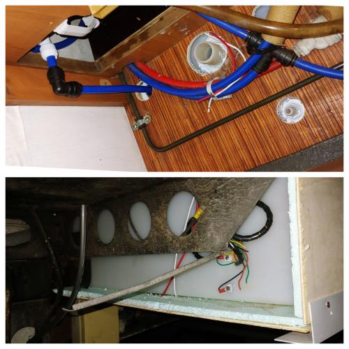

Buongiorno a tutti, ho un Rex 722 e stavo pensando di installare un secondo serbatoio. Ho letto e visto che era prevista la predisposizione da Laika. Sul mio, lato sinistro, però è installato dall'azienda un gavone laterale, lo metterò a destra dietro lo scalino.
Guardando nell'armadietto in garage dove c'è la truma e la pompa ho notato che arrivano al filtro della pompa due tubi (da innesto rapido John Guest). Uno è collegato (quello del primo serbatoio), il secondo (verosimilmente della predisposizione del secondo serbatoio) no. Voi sapete dove va a finire il secondo tubo. Ho provato a cercarlo ma non lo trovo e se possibile volevo evitare di smontare metà Rex :-).
Grazie mille!

Nel forum del Rex qualcuno può aiutarti. Io ho il 721 e il 2 era sotto al divanetto lato guida... Tra serbatoio e bandella, anche se le predisposizione sarebbe appunto a dx tra batterie e gradino
ho fatto gavoni sia a dx che a sx e il serbatoio l'ho spostato dietro, nell' intercapedine tra cellula e  garage. Il mio intervento lo trovi lì

io il mio posteriore l'ho coibentato e riscaldato con un tubo del 32 preso dalla bocca in garage.
Tra l'altro essendo dietro scarica un po' l'anteriore del Rex che è sempre al limite ..
Io giro con un roller tank da 40lt, così con circa 180lt di chiare ci sto dentro, anche se poi in realtà almeno 10/15lt si fa fatica ad usarli davvero, per questo 2 serbatoi alla fine sono necessari in 3(con 2 donne con i capelli lunghi...).
Qua a metà dei lavori. Provato fino a -10 sul rolle. E l'acqua era a oltre i 10 gradi. Ho messo anche una resistenza sotto con un sensore di temperatura, ma non si è mai attivato.
Il roller è comodo anche per svuotare la vaschetta se faccio la doccia fuori e uso un po'di sapone naturale.
Il mio però è omologato 40 qli... Solo perché non si poteva fare 42 :-)

Ciao grazie mille per le foto, non capisco dove lo hai posizonato. Mi pare di capire che i portagomma del carico e del prelevamento dell’acqua entrino direttamente in cellula. Hai un armadio sul retro? dove sei entrato? Grazie mille

Il 721 ha i letti trasversali a castello dietro e armadio con lato guida. Sotto armadio c'è la truma, posizionata dove vedi andare i tubi blu e rossi.
direi quindi sotto al tuo letto posteriore sinistro.
nella foto del telaio, quella è l'ultima traversa del telaio Iveco prima del garage. Quindi il serbatoio è tra la traversa e la vasca in VTR del garage. Se vuoi in privato ti mando un po'di dettagli

Ho capito. La mia truma si trova all’incirca nello stesso punto. Verifico se ho abbastanza spazio anch’io sotto. Grazie mille
