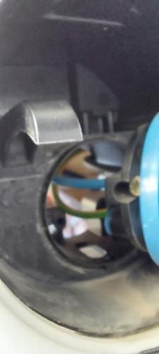

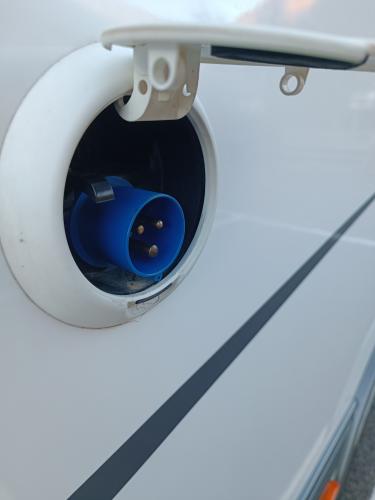

Qualcuno mi può aiutare a capire come smontare la parte posteriore (interna al mezzo) di questa presa?
evo accedere ai fili ma non vedo viti, linguette o incastri

L'anello esterno dovrebbe essere a pressione, prova a estrarlo con cautela, sotto ci devono essere le viti

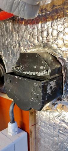

Inserito il 11/12/2022 alle: 14:42:39
La linguetta che lo tiene fermo si rompe facilmente

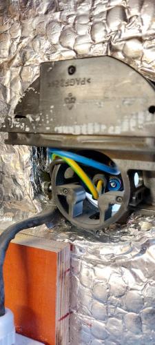

Inserito il 11/12/2022 alle: 14:50:09

Bravo Rubylove (non so il tuo nome), sei riuscito a toglierlo ma non ho capito come hai fatto. Puoi spiegarmi per favore?   Forse che hai tirato la parte inferiore verso di te?  Come si disincastra?  Comunque queste prese, che avevo anche sul mio precedente Laika, sono veramente una m...    infatti sto valutando di sostituirla con un modello più classico quadrato.  Non so però se riesco a coprire bene.    Per chi mi ha scritto che il coperchio esterno è a pressione, quello lo so perchè gia sostituito una volta.  Se lo togli rompi le linguette interne.

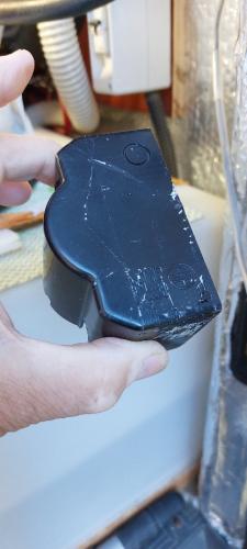

Inserito il 11/12/2022 alle: 18:19:54
Guido, se ci fai caso quello mio ha residui di nastro americano, la linguetta si è rotta subito!
Sono fatte veramente male, ne avevo presa un'altra con mascherina quadrata che era ancora peggio! L'ho cambiata con questa chè è solo un pò meglio

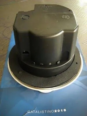

Guardando la prima immagine dove si vede la calotta parzialmente estratta, ai lati della stessa in alto ci sono due feritoie dove scorre e sotto nel vertice basso la molletta di blocco (che e stampata con il tutto)
prova a vedere da Osculati per le spine di alimentazione a incasso, dovrebbe avere qualcosa di meglio

Guido, ho visto le feritoie (e per quello intuisco che vada tirata verso di te facendola scorrere - giusto?) ma continuo a non vedere la linguetta che la dovrebbe tenere. Mi puoi aiutare a capire dove devo fare leva con un cacciavite?   Ho pubblicato una foto del vertice inferiore presa da internet ma non vedo nessuna linguetta

Non si vede molto, comunque nella foto in basso al centro, nella mia credo che si sia rotta dietro e non si aggancia più, in pratica mi si è rotta gia al primo tentativo prima di montarla, si, si sfila e credo che dovrebbe essere solo a pressione con uno scatto ma forse non è ben fatta e non funziona bene, prova a schiacciare la linguetta in dentro con un cacciavite piatto
