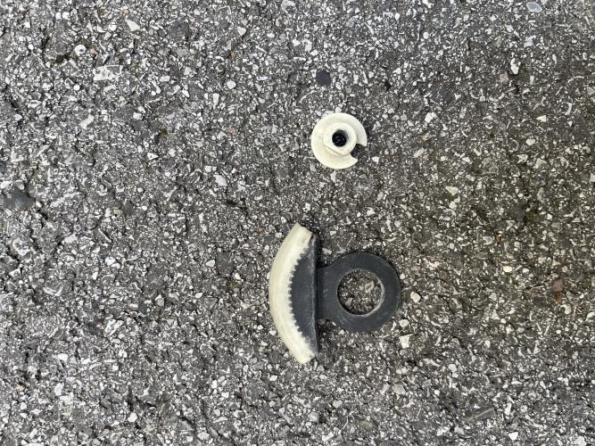

scrivo qui per chiedere un aiuto sul comando della saracinesca cassetta. La scorsa settimana a ritorno da un uscita toccata e fuga a Riccione (gara di mio figlio…) noto che il comando della saracinesca funziona male. Riesco ad aprire e chiudere, ma invece di ruotare la leva devo tirare e spingere. Oggi ho avuto tempo di darci un occhio e rimuovendo la cassetta ho trovato questi pezzi che vagavano.
guardando l’esploso ho individuato che vi dovrebbe essere anche una vite che però non ho trovato (ma quella possiamo adattare qualcosa). La domanda è: su cosa devo fissare il gruppo? Sì avvita da sotto o devo rimuovere la tazza?
Grazie a tutti

Non devi rimuovere nulla , da dentro il vano, e con l'aiuto dell'esploso, riesci ad individuare come e dove vanno rimontati quei pezzi
Un consiglio, sulla vite metti un frena filetti, così non ti ricapita
Sei anche stato fortunato, quando successe a me, la leva era in una posizione che impediva di estrarre la cassetta
Tribulai non poco per sistemare

Ciao, successe pure a me, da sotto come ti ha già detto Silvio riavviti tutto, fino a prendere un braccetto in metallo, che è quello che, tramite la leva del wc, aziona il meccanismo che gira il pomello giallo posto sulla cassetta per aprire la ghigliottina interna alla cassetta.
Dove hai trovato l'esploso? Io ne ho uno recuperato in rete ma è di dettaglio pessimo e ad esempio i pezzi non si capisce bene che forma hanno e come sono posizionati. Grazie.

Anche a me è successo ma l'ho beccato in una posizione fortunata e sono riuscito a riposizionarlo facilmente. Lo già riavvitato altre volte e quasi ad ogni svuotamento cassetta controllo che sia serrato.
Avevo paura a mettere del frena filetti (cosa useresti tu? frena filetti medio o basta del silicone?) per il rischio di fare qualche pasticcio e rendere difficoltosa l'apertura. Tu lo hai messo proprio sulla punta della vite solo e funziona bene? grazie mille
cassetta per aprire la ghigliottina interna alla cassetta. Dove hai trovato l'esploso? Io ne ho uno recuperato in rete ma è di dettaglio pessimo e ad esempio i pezzi non si capisce bene che forma hanno e come sono posizionati. Grazie.
Ciao, l’ “esploso” è quello del manuale, dove in effetti si capisce poco. Il grosso dubbio l’ho su come mettere il pezzo nero… sembra che ci sia una fessura dove si infila, sabato ci provo.

Grazie, è lo stesso esplosi che ho io che non si capisce molto, ad esempio il pezzo nero che dici tu non riesco ad indentificarlo come posizione.

Forse cercando QUI potrebbe esserci un aiuto?
o forse QUI ?

Top, li salvo entrambe, grazie!
C'è un video dedicato alla sostituzione della maniglia che fa vedere bene come rimettere i componenti interessati, ottimo contenuto!

Loctite blu
Teoricamente potresti anche saldare quel pezzo, è una cosa che non dovresti mai sostituire, però un frena filetti è sufficiente ad evitare futuri problemi

Grazie mille della risposta. Avevo paura di impastare su tutto.

Bingo!
E si che il documento l'avevo anche trovato, ma non avevo guardato bene.
Grazie mille!!
