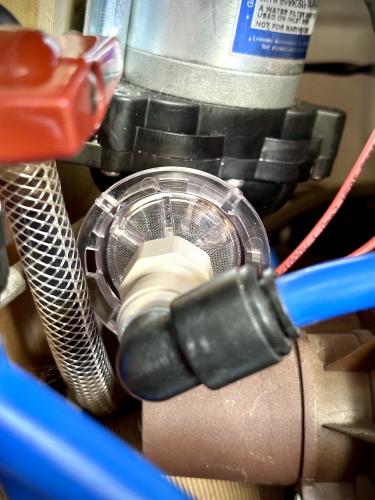

Ho visto che azionando il miscelatore, c'è una bolla d'aria nel filtro.
Come posso fare a risolvere per tornare ad avere il flusso d'acqua normale?

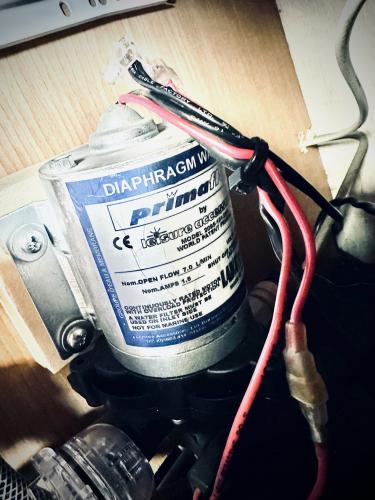

la pompa è questa.
doppio serbatoio, ma ne uso solo 1.
Laika Ecovip 2.1 classic del 2003

Ok perfetto , l'ecovip 2.1 classic avendolo ,posseduto lo conosco come le mie tasche , sicuramente il secondo serbatoio è ubicato nel doppio fondo retro gabina guda e la pompa è ubicata nel piccolo vano sotto all'armadio centrale , visto che ci sono due serbatoi nei pressi della pompa avrai una valvola manuale deviatrice che serve per selezionare il serbatoio da utilizzare , ti consiglio di controllare che quella valvola si completamente selezionata verso ill serbatoio pieno , se non fosse completamente chiusa verso il serbatoio vuoto giocoforza la pompa aspirerà un filo di aria da quel serbatoio vuoto , controlla anche che dal filtro pre pompa non venga spirata aria , personalmente parerei sulla valvola manuale deviatrice non correttamente chiusa lato serbatoio vuoto oppure la stessa valvola ha qualche problema

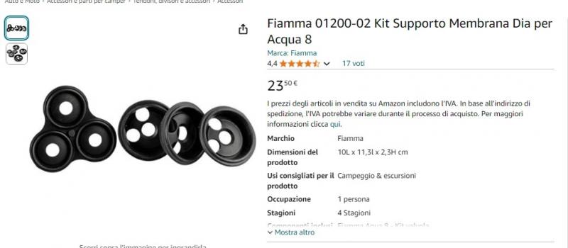

La pompa sembra una Shurflo 7, visto che Ecostar conosce bene quel' impianto segui i suoi consigli ...se venisse aspirata aria dal filtro mi aspetterei di vedere anche una perdita... se di colpo ha iniziato a darti quel problema non vedo altro indiziato che la membrana della pompa, ci sta che dopo 21 anni non riesca più a mantenere in pressione l'impianto.

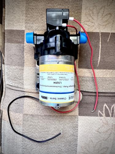

Ciao Mario,
questa la nuova pompa.
Sono in libera in mezzo al nulla, dici che posso rischiare a montarla?
cosa devo scollegare della mia vecchia?

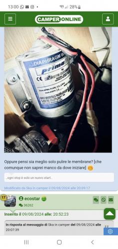

Oppure pensi sia meglio solo pulire le membrane? [che comunque non saprei manco da dove iniziare] blush

Direi che sia decisamente meglio sostituire la pompa ma prima devi accertarti che la staffa metallica di sostegno della pompa attualmente installata sia compatibile con la nuova pompa , tuttavia vista la tua scarna manualità in mezzo al nulla ma solo natura forse sarebbe meglio non rischiare

Ciao Apollo 13,
grazie della risposta.
La bolla d'aria è questa
Come ho scritto in precedenza, appena apro il miscelatore, fa uno spruzzo molto forte.
Poi si affievolisce molto e dopo un pochino, esce ma con poca pressione
