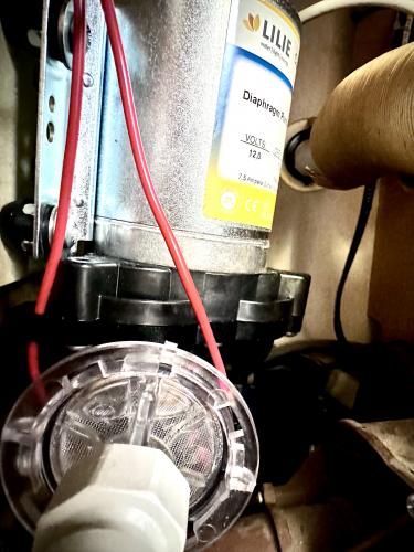

Ciao Apollo 13, grazie della risposta. La bolla d'aria è questa Come ho scritto in precedenza, appena apro il miscelatore, fa uno spruzzo molto forte. Poi si affievolisce molto e dopo un pochino, esce ma con poca pressione Le tubazioni, sono quelle Laika, rigide, non credo sia possibile siano strozzate

Non so se può esserti di aiuto, io ho un Kreos ma gli impianti sono uguali. Tempo fa avevo lo stesso problema. Si era fatta un crepa sulla parte nera filettata della pompa dove sta attaccato il filtro. Perdite non ce ne
erano perchè con pompa accesa entrava acqua e un pò di aria. A pompa ferma l'acqua sul lato aspirazione tornava indietro svuotando un pò l'impianto. Quando riaprivo l'acqua, spruzzo e poca pressione. Per accorgermene ho dovuto smontare la pompa che ho dovuto sostituire. per capirci, dove ho fatto il segno

Ora che mi ci fai pensare, avevo visto un pò di bagnato a terra, ma pensavo fossi stato io quando ho tolto il filtro.
Potrebbe essere come dici tu.
Provo comunque a sostituire il filtro tra domani e dopodomani

Resta sempre la bolla d'aria nel filtro, anche se il flusso d'acqua va un pò meglio.
Cosa potrei fare per avere l'impianto sempre in pressione ed efficiente come prima?

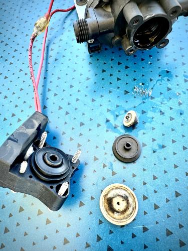

Ho smontato anche la vecchia, ma è partita la molla e ora non so bene come rimontarla.
Devo dire che non c'è una gran differenza, per questo terrei la vecchia come "scorta" in casi di emergenza
Come sarebbe la sequenza per rimontarla?

Non è quella la parte della vecchia pompa che dovevi apire , per accedere ai 3 piattelli pompanti dovevi scollegare  il corpo pompante dal motore poi aprirlo , lascia perdere tanto in mezzo al nulla non trovari nulla

per riassemblare il pressostato segui il video dei link sottostanti e capirai anche come è fatta e assemblata una pompa da camper come la tua , purtroppo di mezzo ogni tanto dovrai assorbirti una nauseante strafottutta pubblicità
