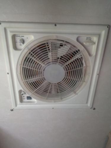

Si è rotto il comando per aprire e chiudere l'oblò, ieri si è aperto regolarmente, poi al momento di chiudere l'oblò è sceso fino ad accostarsi, dopo di che la manopola gira a vuoto, non serra la chiusura e non apre.
Il timore maggiore è che non essendo ben chiuso possa entrare acqua.
Cosa posso fare?

Si è rotto il comando per aprire e chiudere l'oblò, ieri si è aperto regolarmente, poi al momento di chiudere l'oblò è sceso fino ad accostarsi, dopo di che la manopola gira a vuoto, non serra la chiusura e non apre.  Il timore maggiore è che non essendo ben chiuso possa entrare acqua.  Cosa posso fare?  Adria Coral Compact, il camper coupè
Smontare la parte interna e, o cambiare la cinghia dentata( probabile causa) o chiuderlo manualmente e poi sostituire il pezzo rotto con comodo

Proprio ieri ho riparato quel meccanismo, se sei mi posti la foto della tua trbovent ti posso spiegare come fare.
Con molta probabilità si è arrotondata la sede piatta nel foro di uno o entrambi gli ingranaggi, meno probabile la rottura della cinghia dentata. Se sei fortunato te la cavi con poco.

Se ci sono i ricambi sono sollevato. Ho smontato la griglia interna e sembra chiuso bene, non è in tensione ma dovrei stare tranquillo. Ho dei lavori da far fare, anticiperò e farò sistemare, in questo periodo non ho proprio tempo da dedicare, mi son preso un week end di riposo con camper e bici, ma dalla prossima anche i week end saranno occupati.

Se hai tolto la griglia potresti fissarlo con un' elastico a ganci da inserire nel sotto cupolino in modo che rimanga teso in chiusura.
Tolta la griglia, dovresti togliere la ventola tramite il dado centrale e potrai tenere comodo l caratterino ove scorre la cinghia. Togli la vite centrale sul caratterino e allargalo leggermente (si vede dalla foto), non si può togliere, ma avraivedrai spazio per vedere solo la ruota dentata nera che ruota sul perno della cremagliera di apertura dell'oblio. La prova che dovresti fare a questo punto è di ruotare la manovella e verificare:
1: se  la cinghia e la ruota dentata a vista ruotano, ma l'oblò non si apre vuol dire che si è rovinata la sede della ruota dentata che ruota sul perno della cremagliera (quella che vedi), in questo caso puoi intervenire senza smontare oltre.
2:se giri la manovella e la cinghia e la ruota dentata che vedi non si muovono, vuol dire che si è rovinata la ruota dentata nascosta sul perno della manovella, in questo caso devi rimuovere tutta la turbolenti per accedere alla riparazione.
3: potresti trovare la cinghia spezzata o con i denti saltati in questo caso devi tirar giù tutto come sopra.
A me si era rovinata quella della cremagliera e sono riuscito a sistemarla con una modifica.

Inserito il 06/09/2019 alle: 09:46:35
Giusto per far sapere come è andata a finire.
Portata all'officina camper di fiducia era la cinghia. Il costo della riparazione è stato minimo, il problema è stato il 'già che ci siamo' con due lavori importanti che hanno fatto lievitare il conto: pulizia del  frigo con sostituzione bruciatore, operazione rognosa che in 10 anni non era mai stata fatta poichè per come è montato occorre smontarlo, 'già che ci siamo' ho fatto montare le ventoline, lucidatura dei fari opacizzati, riverniciatura del cofano motore dove la vernice saltava via (difetto comune mi risulta) ed infine lucidatura di tutta la cellula, in pratica ho un camper nuovo, solo un pelo ingiallito, ora si nota parecchio la differenza di colore tra cellula e porta, ma un mesetto esposto allo smog lombardo equalizzerà tutto.
