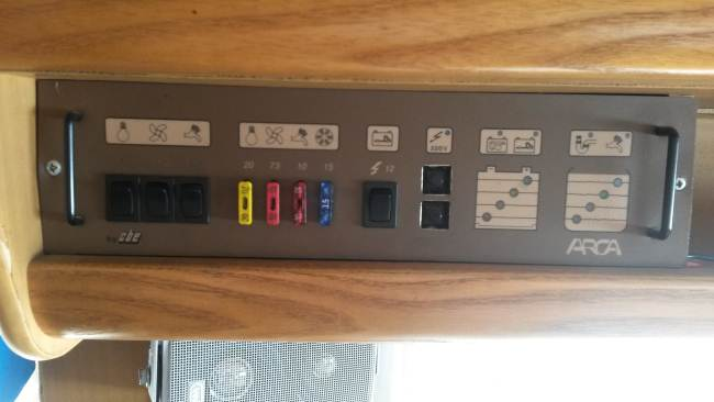

Intanto vorrei ringraziare chi si è preso la briga di rispondermi. Il fusibile ICE ha l'icona del ghiaccio e sta nel pannello accanto ai fusibili con le altre icone  e bottoncini. come questo qui sotto. La batteria servizi risultava piena visto che fino a poco prima ero stato attaccato al 220. Come se qualcosa avesse fatto corto...

Il fusibile con l'icona del ghiaccio è quello del frigorifero ( quando funziona a 12 volt con motore in moto ).
Ciao, secondo te come mai tutto il pannello non funziona pur avendo sostituito il fusibile?

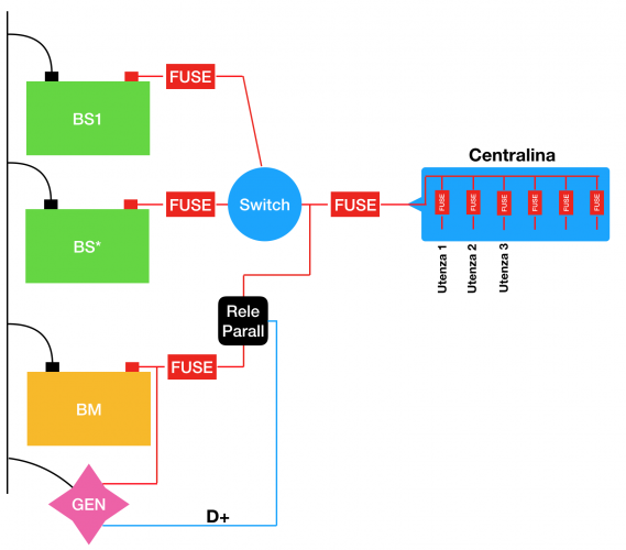

Salve, il pannello a sua volta deve essere alimentato dalla BS, i fusibili dei quali parla a loro volta proteggono le singole terminazioni ma anche la "dorsale" viene protetta da fusibile.
Il fatto che tutto il pannello adesso sia "KO" forse deriva dalla protezione della dorsale, tra la batteria ed il pannello stesso.
A grandi linee lo schema a blocchi è fatto così, magari l'aiuto a farsi un'idea ed a cercare il problema andando per steps, non consideri le BS multiple se non le avesse, non consideri lo switch se non lo avesse:
- Roberto -

Grazie mille a tutti, è venuto il mio meccanico (camorrista) e abbiamo "scoperto" che la batteria dei servizi era staccata attraverso l'interruttore rosso che non sapevo a cosa servisse, grazie mille
