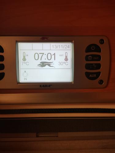

buon giorno ho un problema con il pannello di controllo di un Laika ecovip 8 2007
Il valore della temperatura esterna è completamente sballato vi chiedevo cosa potevo fare o chi contattare per risolvere il problema
(io abito in provincia di modena)
ringrazio in anticipo tutti

Se il pannello funziona correttamente e solo la temperatura esterna è sbagliata, potrebbe essere il sensore esterno.
indica sempre 30C° oppure indica valori sballati?
Se sai dove è ubicato proverei a controllare quello

si mi hanno detto che può essere il sensore ed è ubicato dentro al pannello di controllo ,quindi se lo apro non so riconoscerlo e se anche fosse non so a chi chiedere il ricambio ,

Se quella sballata è l'indicazione della temperatura esterna, non puo essere all'interno, all'interno può esserci il sensore di temperatura interna

Quindi se quello sballata è la temperatura esterna, dovresti cercare il sensore fuori
