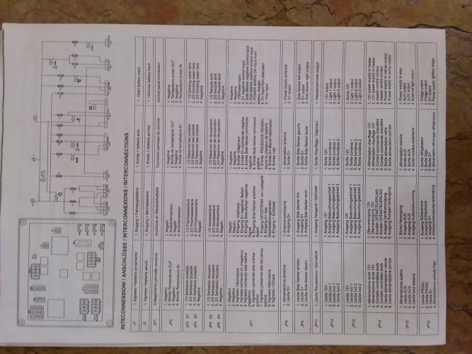

Buongiorno, il frigo non va a 12v in moto, inserendo la 220 carica la batteria servizi ma non la bm,  sul pannello comandi è sparita la tensione della bm cosa è  successo? Un relè parallelatore?

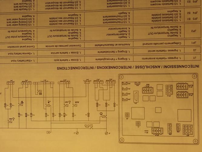

Sembra come se non arrivi la tensione della BM alla centralina. Hai per caso uno stacca batteria sulla BM? Ho provato ad ingrandire le foto ma si legge male. Mi sembra che l'ingresso J1 conduca ad un relè chiamato BM però mi sembra che sulla linea ci sia un fusibile.
No nessuno stacca batteria sulla bm. È successo tutto a camper fermo da 30 giorni ma collegato alla 220 . Bm completamente scarica.

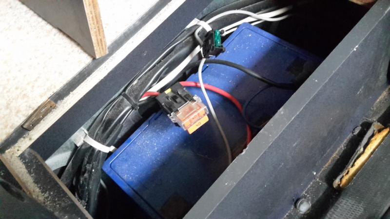

20180903_163047.jpgnon vedo fusibile vicino alla bm questa è  la bs con due da 40 ma il problema non è li

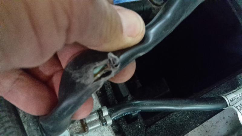

20180903_163031(1).jpgallarme hotrovato una guaina morbida nera con all'interno dei fili sottili scoperti viene da sotto il tappeto sotto il cassetto centrale del cruscotto  e va nel vano bs  e prosegue può essere una causa?

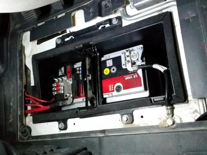

Quella messa in foto è la BS. La BM sta sotto i pedali in cabina. Sotto il tappetino. Tutto può essere. Dopo quanto tempo la BM si è scaricata nuovamente?

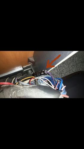

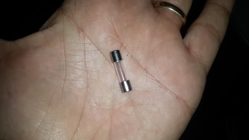

per caso il display di controllo non vede la carica della bm? cioè ti da 0 Volt? a me era successo sull'ecovip 2, era un fusibile a bicchiere che si trova in parallelo dietro alla scatola fusibili, in mezzo al groviglio di fili... è un fusibile da 5A...

Esatto Zero  volt  . Cosa intendi per dietro?l devo smontare la scatola fusibili?

Sì, nel mio caso si trovava dietro la scatola fusibili quindi devi smontarla, è inserito in parallelo su un filo di colore viola in mezzo al groviglio di fili... se trovo la foto la posto...

Per esattezza d'informazione questo fusibile serve a segnalare sul display la tensione della bm... se salta segna 0 volt ma ciò non implica problemi alla carica delle batterie...
