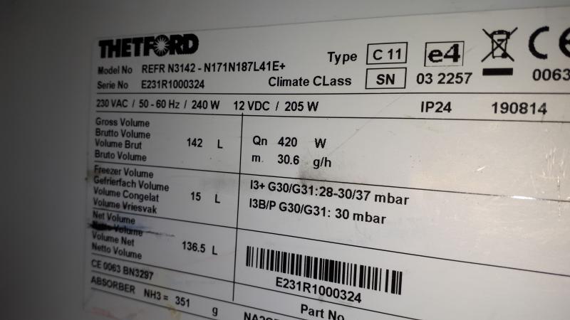

Non ho capito bene , a quale modello di frigo ti riferisci ?
Metti una foto del quadro comandi del frigo

Inserito il 09/08/2018 alle: 08:48:31
In risposta al messaggio di calasci del 09/08/2018 alle 08:35:20
Non ho capito bene , a quale modello di frigo ti riferisci ? Metti una foto del quadro comandi del frigo
IMG-20180808-WA0000.jpegModello Frigo

Inserito il 09/08/2018 alle: 08:51:14
In risposta al messaggio di panzersiluro del 09/08/2018 alle 08:48:31
Modello Frigo

Inserito il 09/08/2018 alle: 12:03:40
In risposta al messaggio di calasci del 09/08/2018 alle 08:51:14
Sono riuscita a mettere la foto del modello di frigo ,dopo posto anche la fascia con i comandi.grazie!

Inserito il 09/08/2018 alle: 12:33:57
In risposta al messaggio di panzersiluro del 09/08/2018 alle 12:03:40
Io non vedo foto
