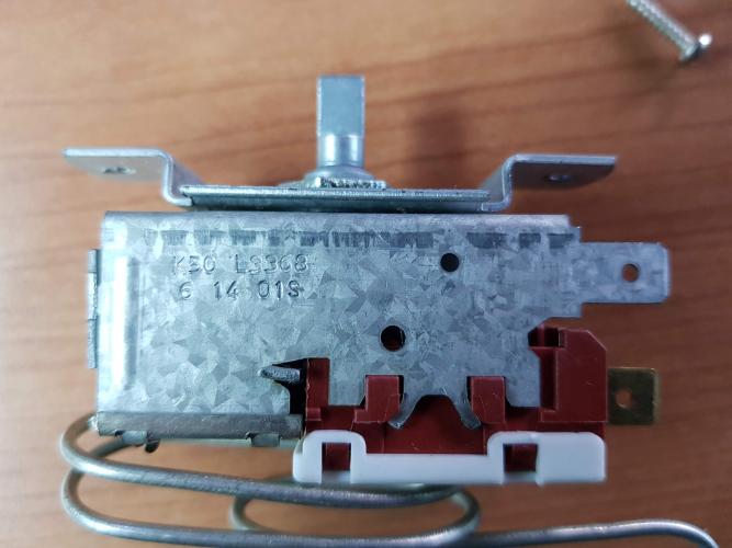

Sì, è un Ranco,con etichetta K50 L3368.
Ci dev'essere qualcosa di equivalente in commercio, ho trovato ad esempio K50 però con cavo lungo oltre 1 metro, che quindi andrebbe arrotolato dentro il frigo togliendo spazio (non si può tagliare).
Al momento vedo di provare quello che ho riparato, poi con calma cerco qualcosa di compatibile.

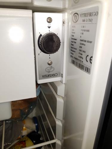

Avevo adocchiato anch'io quel ricambio, ma oltre al prezzo non mi convince il layout del contenitore che non va bene per mio frigo: ha la manopola sul lato largo, mentre nel mio è sul lato stretto.
Questo è il mio:
Probabilmente all'interno di quel contenitore c'è un termostato analogo al mio. Comunque quel ricambio è troppo caro e sarebbe solo l'ultima spiaggia nel caso non trovassi alternative affidabili.

Grazie Wippet! Il prezzo è alto forse perché è incluso il contenitore con la manopola. Avevo adocchiato anch'io quel ricambio, ma oltre al prezzo non mi convince il layout del contenitore che non va bene per mio frigo:
ha la manopola sul lato largo, mentre nel mio è sul lato stretto. Questo è il mio: Probabilmente all'interno di quel contenitore c'è un termostato analogo al mio. Comunque quel ricambio è troppo caro e sarebbe solo l'ultima spiaggia nel caso non trovassi alternative affidabili.
In attesa del responso dei tecnici che ho interpellato, ti confermo che anche il mio capillare di origine era montato a contatto della piastra refrigerante, nella parte interna, in basso al centro.
La sonda del nuovo termostato elettronico l'ho montata nella stessa identica posizione, e per facilitare ta trasmissione termica, l'ho ricoperta con un po' di pasta termica di quella che si usa per le cpu dei pc. Il filo é molto piú sottile del capillare originale, e abbastanza lungo per poter dislocare il display del termostato, che va montato all'esterno del frigo.
I settaggi di base te li posso idicare tranquillamente, se decidi di mettere quello che ti ho postato. Poi dovrai sicuramente adattarli al tuo frigo, ma con un po' di pazienza lo ottimizzi facilmente.

Uno dei miei (ex) fornitori, mi rispnde che i modelli equivalenti possono essere i seguenti:
Ranko  mod. K50 P1110
Ranko  mod. K50 33579
Danfoss mod. 077B-7001
ATEA mod. A01-1001 (W1-AS1)
Il secondo fornitore, piú semplicemente, mi dice: Va bene un qualsiasi "generico" purché sia a 2 contatti e per un frigo ad una sola porta.
Entrambi specificano che va utilizzata la piastrina a U di fissaggio del vecchio termostato, adattandola all'uopo.
Se il capillare rimanesse troppo lungo, avvolgerlo in grosse spire facendo attenzione perché é abbastanza delicato.
Ora almenno sai cosa devi cercare...Buona caccia!
